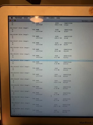

Note 1 : si tu ne peux pas poster via le Safari de la session de secours (ça arrive) --> poste une photo du tableau (à partir du commencement = le disque /dev/disk0 ou disque physique interne) comme tu l'as déjà fait.

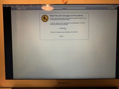

@macomaniac Safari ne veut pas que je me connecte sur mon compte (voir photo).
  • J’envoie donc le tableau par photo (photos 2 et 3);
  • J’ai surligné le disk12 pour mieux se retrouver entre les deux photos et améliorer la lisibilité;
  • Si la qualité des photos sont médiocres, je peux en renvoyer.
    448 KB · Affichages: 230
    1 Mo · Affichages: 175
    1 008,8 KB · Affichages: 198
Je vois que Macintosh HD est en format apfs.

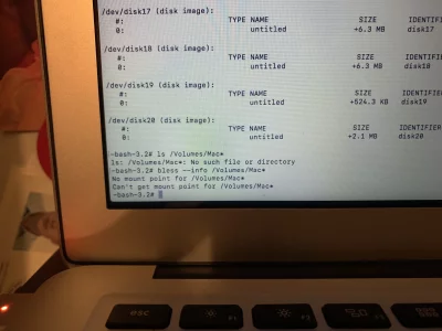

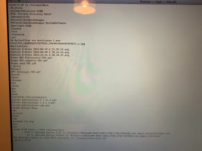

@macomaniac En effet, il y a plus de données. Voici le résultat :
Je peux lire « The blessed volume in this APFS container is « /Volumes/Macintosh HD ».
Serais-ce le SSD endommagé ?
    962 KB · Affichages: 181
Analyse -->
- distribution complète des dossiers-Système (sans mise en quarantaine dans un dossier Recovered Items) + dossier macOS Install Data des ressources de l'installation plantée​
- chemin de démarrage pointant > via le dossier de pré-démarrage Preboot => au démarreur de l'OS d'installation inclus dans le dossier macOS Install Data. Ce qui fait que ton Mac redémarre en boucle sur un Système d'installation qui plante.​
Interprétation -->
- l'installation n'a pas commencé et l'OS en place est intact. Soit un snapshot existe permettant la réversion temporelle du volume à son état démarrable d'avant l'installation (plan A) > soit on supprime le dossier macOS Install Data et on restaure le chemin de démarrage sur l'OS en place (plan B).​

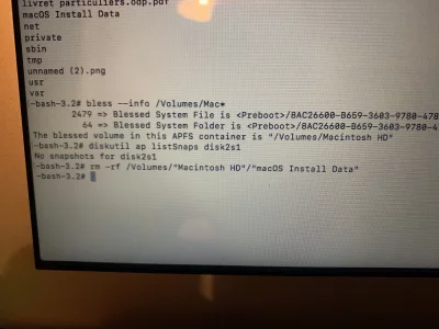

@macomaniac Après avoir entré la commande, le retour est le suivant :
No snapshots for disk2s1
@macomaniac Est-ce que le plan B qui est de restaurer le chemin de démarrage supprimera mes données ? (J’espère que non, bien évidement)
Alors plan B -->
- passe la commande :​
rm -rf /Volumes/"Macintosh HD"/"macOS Install Data"
  • mets les 2 intitulés avec les "" ; pas d'espace (!) entre HD" et la / qui suit
  • la commande supprime le dossier d'installation plantée macOS Install Data. Elle passe silencieusement (retour direct de -bash-3.2#) si elle passe
=> est-ce que ça a été le cas ?
Note : après suppression du dossier d'installation plantée et restauration du chemin de démarrage => je te garantis à 100% une réouverture de ta session intacte avec toutes tes données. Tu es dans le cas de figure de plantage d'installation le plus favorable dans l'absolu : la victoire étant certaine, on ne fait que régler les détails de sa célébration :hilarious:
