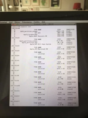

Bon, en voulant poster sur le forum Safari lag énormément et bloque même définitivement sur l’hélice multicolore avant que je puisse répondre, voici ce que j’obtiens, j’espère que c’est assez lisible pour toi :
Merci beaucoup de ton aide !
Tu as un système de stockage CoreStorage sur la partition principale du disque > qui exporte un volume logique Macintosh HD en disk2.

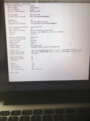

- passe la commande :​
diskutil info disk2
  • qui affiche un tableau d'informations sur Macintosh HD

Le voici
Il n'y a pas d'anomalies formelles apparentes : volume monté en lecture & écriture > réinstallable > 317 Go d'occupation du volume.

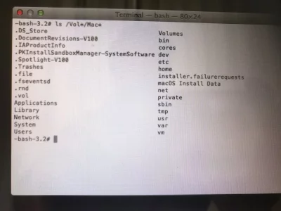

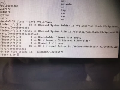

- enchaîne avec les 2 commandes (passées séparément) :​
ls /Vol*/Mac*
bless --info /Vol*/Mac*
  • (le "l" de "ls" = minuscule de la lettre "L" - respecte les espaces - et les astériques * d'abréviation
  • les commandes affichent : les objets de 1er rang (fichiers ou dossiers) du volume > puis son chemin de démarrage
Poste les 2 retours.
Analyse :
- distribution complète des dossiers-Système > sans mise-en-quarantaine dans un dossier Recovered Items dont la création signale toujours le lancement d'une installation > mais pourtant dossier macOS Install Data dédié à recevoir les composants d'une installation.​
- chemin de démarrage pointant régulièrement au lanceur boot.efi de l'OS en place​
Interprétation : présence d'un dossier d'installation > sans modification apparente de l'OS en place ni du chemin de démarrage.
