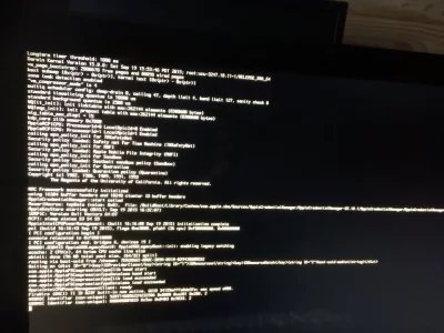

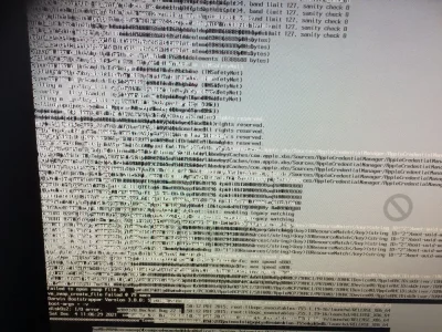

deux choses:
1° : la commande (Cmd+alt+Option +R) donne des extinctions et des démarrages répétitifs (sans arrêts ) du l’iMac tant que je reste appuyé sur ces touches. Dès le relâchement , l’écran reste en blanc un instant puis le panneau barré apparaît.
2° : l‘appui sur les touches ( Cmd +S ) ou ( Cmd +V) donne un bloc de codes qui semble identique. L’ecran affiche ce bloc un instant, puis s’emballe avec des blocs de codes en superposition sur l’ensemble de l’écran (Voir photo)
il me semble quil s’agit d’un problème physique qu’en penses tu?

Oui : je pense qu'il y a un problème matériel > étant donné qu'aucune sorte de démarrage n'est supporté.
- comme ton iMac est actuellement catalogué par Apple comme obsolète --> il faudrait que tu ailles dans un magasin agréé Apple pour faire faire un diagnostic de la panne.​
