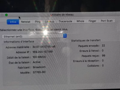

Locke pourquoi quand je passe en mode réparation et quand je lance réinstaller Mac os j'appuie sur continuer pour que Apple contrôle mais droits rien ne se passe et quand je vois ma connexion internet je ne suis pas connecté mon adresse IP change ci joint capture écran
La comme si il cherche à joindre dhcp alors que ma vraie config ne passe pas par dhcp
Alors il va falloir se résoudre à admettre que c'est bien la puce (circuit intégré) qui gère tous les ports qui est bien le coeur de ton problème et là pas d'autre choix que de changer la carte mère. Ce petit circuit ne se répare pas comme ça.

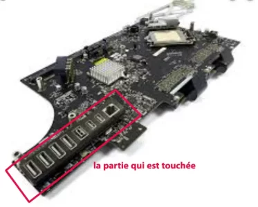

Bonsoir Locke mon imac est rentré en reparation, tout a ete demonté le probleme la carte mere des ports USB donc isolé elle sera changé avec une nouvelle voilà d'ou venait mes pannes,
Moi ce que je conseille pou rceux qui ont un probleme de ports pas la peine de passer par les contrôles SMC NVRAM PRAM, le mieux serait de tester ses ports avec un connaisseur en maintenance, car j'ai tourné en rond depuis le mois de juillet.
1) Bonsoir Locke mon imac est rentré en reparation, tout a ete demonté le probleme la carte mere des ports USB donc isolé elle sera changé avec une nouvelle voilà d'ou venait mes pannes,
2) Moi ce que je conseille pou rceux qui ont un probleme de ports pas la peine de passer par les contrôles SMC NVRAM PRAM, le mieux serait de tester ses ports avec un connaisseur en maintenance, car j'ai tourné en rond depuis le mois de juillet.

mais regarde ou est ce que j'en suis enfin dieu merci juste carte mere des ports usb enfin, merci pour ce long parcours qu'on a fait ensemble Locke.
Cette panne est vraiment rarissime et ce n'est que lors d'un ASD dans un Apple Store que l'on peut le savoir. Le pire dans tout ça est que c'est bien la puce de gestion sur la carte mère qui est défectueuse et qu'il faille la changer, car cette puce est soudée.
J'ai ete voir mon imac en maintenance il m'a montré tout en piece la carte mere il m'a montré là ou etait le probleme toute la partie port USB et c'est la puce de gestion juste la partie il me l'a bien montré j'ai eu un bon coup au niveau de imac sincerement celà m'a rendu malade.
mais d'apres service maintenance pas toute la carte mere qui va etre changé juste partie USB demain j'aurais la reponse finale pour la reparation.
Tu as été dans quel service de maintenance, un App Store ou magasin habilité. Par défaut, dans un Apple Store, il n'est pas fait ce type de réparation, c'est le changement de la carte mère.
Bonjour j'ai ete dans un magasin habilité il n'est pas question de carte mere juste de la partie des ports usb on a essayé deux pièces elles n'ont pas montés on essaie toujours, si au pire des cas on trouve pas, on passe au changement de la carte mere.J'ai pas le choix.
Pour moi, c'est bien la puce de gestion qui malheureusement est soudée sur la carte mère.
