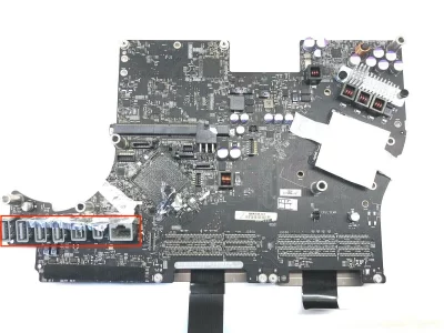

Bien, sur une carte mère de n'importe quel iMac les ports USB, Firewire, Thunderbolt et Ethernet sont solidaires de la carte. Alors, soit lesdits connecteurs sont encrassés, soit il y a une défaillance de la puce de gestion et dans ce cas tu ne peux rien faire. Si en connectant un HUB comme tu l'as fait, ton problème persiste, ce qui semble le cas, je ne vois pas autre chose.

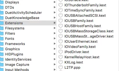

je m'excuse pour ce silence juste j'ai du travail, voilà une idée m'est passé par la tete est ce qu'il existe moyen de mettre a jour les ports usb, tels qu'on trouve dans la bibliotheque extension du system
Non ! On ne bidouille en aucun cas les fichiers .kext qui sont des fichiers système. Si tu ne prends pas la décision de faire une installation propre (clean install) incluant un formatage de ton disque dur interne, tu continueras de tourner en rond. C'est la seule possibilité de vérifier qu'en repartant d'une version saine d'incriminer ou pas un problème avec les ports USB.
