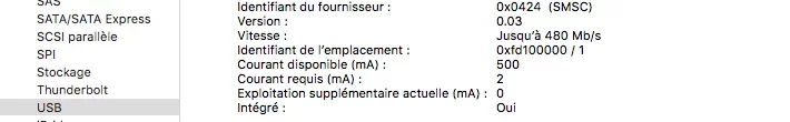

et j'ai vu du coté information systeme

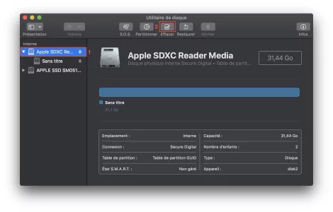

Utilise celle qui te servait, connecte-là et tu lances Utilitaire de disque. Tu sélectionnes la racine en 1) de la clé USB (encadré en rouge), un clic sur Effacer en 2)...

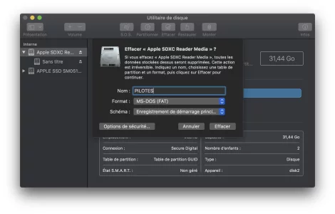

...tu donnes un nom explicite, tu sélectionnes le format MS-DOS (FAT)...

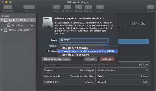

...en sélectionnant en dessous, impérativement Enregistrement de démarrage principal (MBR) et un clic sur Effacer en 3)...
...et vois ce qu'il se passe avec cette clé.

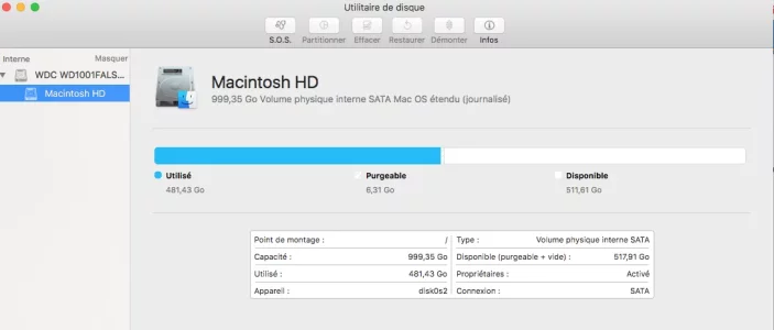

utilitaire de disque meme chose je ne vois que mon dd.
je ne sais vraiment pas d'ou ça vient ce probleme vraiment plus rien?????
