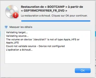

Bonjour
j'ai tenté d'installer windows8 toujours tout se passe bien je dis bien tout a la fin de l'installation quand le systeme redemarre j'ai un ecran noir avec le cursseur qui clignote et ça reste a ce stade je ne comprend plus rien,
quand j'ai redemaré mon mac lancé utilitaire de disque et tenté une restauration a partir du dvd original je precise j'ai acheté la licence de windows7 IL M'AFFICHE
The volume on device "/dev/disk1" is not of type Apple_HFS or Apple_UFS
la restauration a echoué alors s'il vous plait ou est la solution ci joint capture écran.
Donc toujours le même problème qui est la non-reconnaissance par macOS de la Table MBR qui n'est pas correcte.
Et il y a cette confirmation du problème précédent.
La Restauration depuis Utilitaire de disque ne fonctionne que pour macOS, mais en aucun cas pour faire une tentative d'une restauration pour une version de Windows ! Là c'est un peu le jeu de massacre dans la Table MBR et la structure de ton disque dur interne. Un conseil arrête et fait les réparations de la structure du disque dur interne via les conseils de macomaniac.
Dans ton cas de figure, tu peux très bien installer Windows 10, mais en suivant impérativement ce que je mentionne en commençant en premier par... https://forums.macg.co/threads/cree...-1903-avec-macosdeuxieme-alternative.1320517/ ...histoire d'avoir une clé USB d'installation de Windows 10, puis en suivant scrupuleusement cet autre message... https://forums.macg.co/threads/inst...ows-10-1903-sans-assistant-boot-camp.1320519/ ...mais à la base il faut impérativement que la Table MBR retrouve son état initial en mode hybrid faute d'un échec total.
