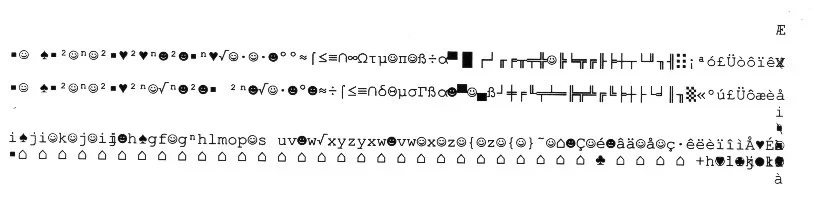

Depuis mon passage à Big Sur, je rencontre des problèmes d'impression aléatoires, mais fréquents.
Je suis sous Big Sur 11.6.2 (clean install), mon imprimante est une Samsung Xpress M2070W en réseau, installée dans l'OS avec AirPrint
Le souci est que parfois l'imprimante imprime des petits symboles (des carrés, des smileys, etc.) et non le texte, elle imprime de plus à l'infini (je dois forcer l'arrêt avec le bouton annulation).
    18,1 KB · Affichages: 64
