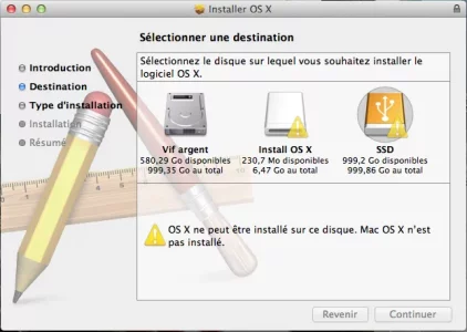

Seulement, voilà le problème, lorsque je lance l’installateur, il refuse d'installer 10.11 sur mon SSD et n'accepterait de le faire que sur mon DD interne, ce que je ne souhaite pas faire, puisque l'idée est de faire une clean install sur le SSD, puis d'inverser les deux disques et d'installer le SSD en interne. (pour avoir le résultat ci-dessous, j'ai demandé l'installation sur le SSD) :

Et j'obtiens le même résultat que le .pkg soit sur mon bureau ou directement sur le SSD.
J'ai suivi l'échange sur le post de stesz du mois de novembre 2019, le problème est identique, sauf que j'ai essayé le changement de date, cela ne fonctionne pas pour moi.
