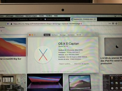

Le disque dur a été reconnu
J’ai pu en fait y installer El Capitan. Le disque a été reconnu sans problème
Cela a résolu mon souci initial de stockage
J’installerai en début de semaine BigSur il n’y a pas le feu ....mais je tenais sincèrement à vous remercier
Bon week-end

Oui après un formatage correctement effectué il a pu réinstaller ElCapitan
Je ferai la maj BigSur la semaine prochaine mais je suis un peu soulagé
Je ne connais pas bien les MBA
J’ai jamais eu de souci avec mes Imacs , mac mini , MBP ...
J’étais passé par CMD R
Merci encore en tout cas à vous deux de votre intérêt et de votre aide

Je ne comprend pas bien pourquoi avoir réinstaller El Capitan au lieu de Big Sur?
Alors que dans le message #7 tu étais dans le mode recovery de Big Sur.
Pour formater le disque il te suffisait de faire présentation > afficher tous les appareils
Puis sélectionner le disque à la racine et formater celui-ci, puis réinstaller macOS.
Je ne te conseil pas de faire directement le MAJ de El Capitan à Big Sur (Changement de format HFS+ > Afps...)
Je te conseil de faire une clean install en formatant bien le disque entier (pas uniquement la partition ou volume), pour bien avoir un mode recovery sous Big Sur.

Oui, je suis resté bêtement au #1 avec la demande d’installation El Capitan interprétée comme une priorité ... à tord.
Oui j’avais rebooté avec CMD R puis avec Alt CMD R et j’étais donc l’installation BigSur mais en fait peut-être bêtement j’ai installé El Capitan mon souci était initialement plutôt que le disque
n’était pas reconnu ... j’ai aujourd’hui installé en assez peu de temps BigSur et tout va bien !
En revanche j’aurai pu en effet gagner du temps mais c’est le résultat qui compte
Je vous remercie encore
