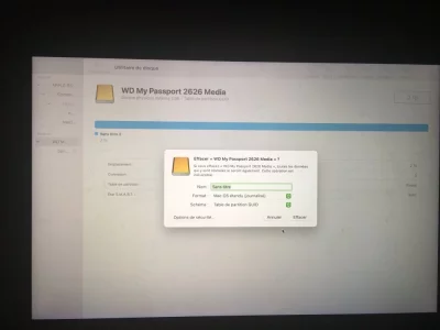

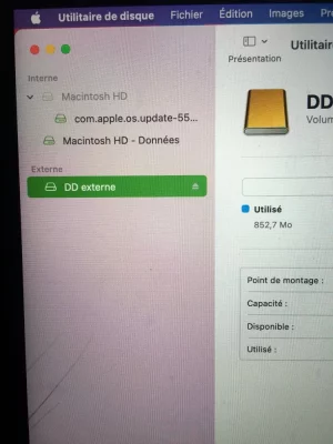

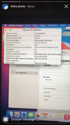

J’ai un gros souci avec mon disque dur externe. J’ai épluché beaucoup de sujets mais je ne trouve aucune solution. Je me permets donc de lancer un nouveau sujet.
Mon MacBook Pro a planté d’un coup et ne voulait plus s’ouvrir (la barre de chargement était au début et ça n’avançait plus...) j’ai appelé Apple qui m’a conseillé de réinitialiser le Mac avec les paramètres d’usine. Ce que j’ai fait. Par la même occasion j’ai installé Big Sur.
J’ai ensuite branché mon disque dur et me suis aperçue que les transferts mettaient des heures ! Pensant que c’était mon disque dur qui avait un souci j’en ai racheté un. Après l’avoir installé... le problème est le même ! Pour une vidéo de 4 Go il met plus de 4h et surtout quand je transfère une vidéo sur le disque dur externe, ce sont les Go de mon disque dur interne qui diminuent...
Désolée je n'y connais absolument rien. J’ai été dans utilitaire de disque j’ai effacé le disque je l’ai paramétré en macOS journalisé, ensuite en fat32, etc... je ne comprends absolument rien !
D’avance je vous remercie

Il faut le réinitialiser (fonction effacer) en "table de partion guid" et "macOS étendu journalisé".
Avez-vous testé tous les ports USB ?
Merci bcp pour la réponse !!
Oui j’ai testé tous les ports usb. Je viens de faire ce que vous m’avez dit et ça ne marche tjs pas...

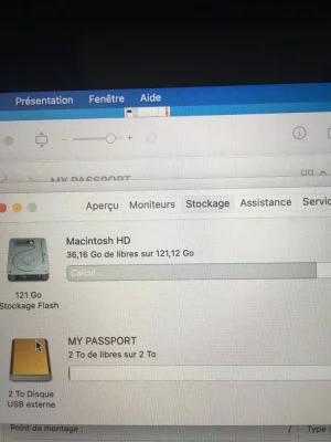

quand je transfère une vidéo ça retire de la place sur le dd interne

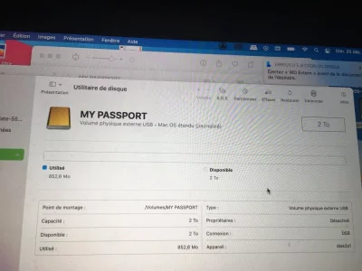

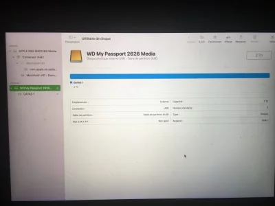

Sur tes copies d'écran on ne voit pas le structure des disques, le coté gauche de la fenêtre.

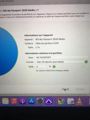

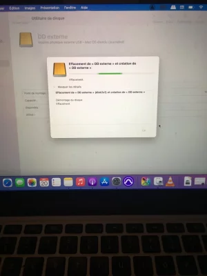

Tu vas tout recommencer en suivant cette procédure, tu lances Utilitaire de disque...
0) un clic sur Présentation et tu sélectionnes Afficher tous les appareils
1) tu sélectionnes impérativement la racine de ton disque USB et non pas ce qui est en-dessous
2) un clic sur Effacer affichera les options suivantes
3) tu donnes un nom explicite comme Datas 01
4) tu sélectionnes le format Mac OS étendu (journalisé)
5) tu sélectionnes impérativement Table de partition GUID
6) un clic sur Effacer et tu patientes, mais ça ne durera pas très longtemps
Une fois le formatage terminé, tu quittes Utilitaire de disque et tu peux commencer à copier tes fichiers. Si ce disque dur n'est jamais connecté sur des PC, n'utilise jamais le format MS-DOS (FAT32) qui est limité à 4 Go par fichier, le format exFAT et le format NTFS (spécifique à Windows), car il te faudra pour ce dernier un logiciel tiers pour pouvoir écrire des données.
Ah oui, la première chose à faire sera d'éjecter ton disque dur USB, de le reconnecter et tu lances Utilitaire de disque.

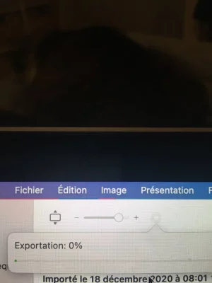

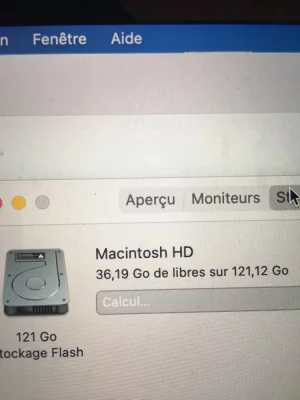

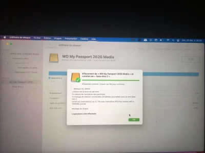

Merci beaucoup pour ta réponse mais ça ne marche toujours pas ! J’ai fait ça plusieurs fois hier aussi. Je fais vraiment tout comme il faut. Par contre je n’ai rien en bas du nom de mon disque dur (je vais faire une photo pour te montrer)
Merci à vous deux ... quand je mets une vidéo ça charge pendant 5h comme ça :
Et du coup ça enlève de la place sur celui ci
Désolé, mais tes copies écran partielles ne servent à rien du tout ! C'est l'intégralité de la fenêtre d'Utilitaire de disque qu'il faut faire et pas une patte de mouche, on ne voit rien des informations importantes. Ma copie écran en réponse #5 est bien explicite et bien claire, fais-en autant.
Et tu ne suis pas les indications, à commander par l'option 0) un clic sur Présentation et tu sélectionnes Afficher tous les appareils...

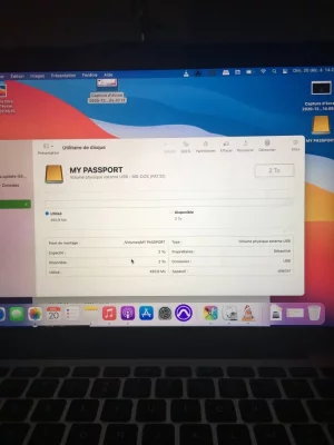

Excuse moi tu as raison je n’avais pas vu...

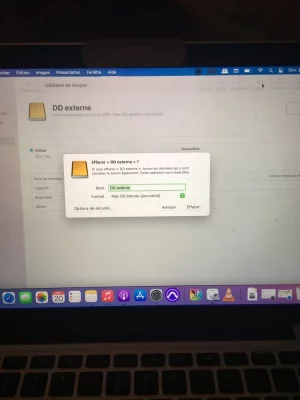

J’ai mis en Mac OS journalisé et ça marche tjs pas pas
J’ai recommencé plusieurs fois... je ne sais pas si je le fais bien mais le transfert de vidéos met encore dix ans !!

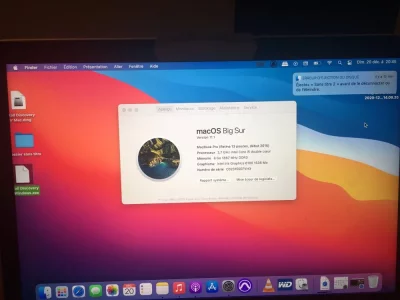

Il aurait été souhaitable dès le premier message de préciser l'année de ton MBP, donc quelle est l'année ? Une copie écran de /A propos de ce Mac en dira assez long.
Je n’ai jamais rencontré ce souci auparavant ../
    83,3 KB · Affichages: 228
Donc ton MBP possède des ports USB 3.0 et le problème ne vient pas de là. Par contre, ce qui me dérange énormément c'est de voir dans tes copies écran des erreurs d'éjection de ton disque dur. Pourquoi ces messages, qu'est-ce que tu fais ?
J’ai enlevé le disque Pour le mettre dans l’autre port usb c’est pour ça ! Ça m’énerve... J’ai appelé Apple et ils ne savent pas non plus... en tout cas merci pour ton temps !!
Pour retirer un disque dur qui apparaît sur le Bureau on se doit de faire un clic droit dessus et de sélectionner Ejecter et pas à l'arrache. Alors gentiment dit, tu éjectes proprement ton disque dur, tu redémarres ton MBP, ça videra les caches. Et tu recommences ton formatage correctement et vois ce qu'il se passe.
Mais Locke tu m’engueules :)
C’est fait... ça ne marche pas ! Je ne sais plus quoi faire. C’est embêtant car le disque est vide et neuf mais bon il ne me sert à rien.
Mais Locke tu m’engueules :)) c’est fait...
Là c'est le coté sympa, sinon il peut y avoir pire. :siffle: Sinon, pour être sûr que ce disque dur pose un réel problème, il faut le connecter impérativement sur un autre Mac et voir ce qu'il se passe. Assez curieusement, je n'ai pas le sentiment que ce soit lui le problème, mais ta version en cours de macOS Big Sur !
Je n’ai pas d’autres Mac sous le coude malheureusement. Avant j’étais sous Catalina c’était nickel au début mais vers la fin ça m’a fait la même chose avec mon ancien disque dur...
C’est clair que le DD n’est pas le souci mais alors que faire ? Même Apple ne sait pas... merci à toi
