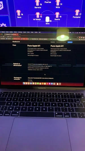

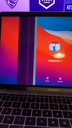

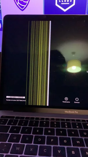

J’espère que vous allez bien en cette période de pandémie et que vous êtes tous en bonne santé!
Je sollicite votre aide car j’ai un MacBook Pro de 2017 (modèle A1708) qui n’a donc à pas encore 4 ans et voici que du jour au lendemain apparaît un gros soucis au niveau de l’affichage du mac, une sorte de bug graphique. En effet, hier en rouvrant mon MacBook Pro, sans ne l’avoir ni fait tomber ni secouer ni rien, je me retrouve avec une bande verticale moche qui ne part pas. Je vous mets le lien du Dropbox en dessous pour que vous puissiez consulter les photos ....
Je ne comprends pas comment cela est arrivé mais en tout état de cause je trouve cela assez inadmissible qu’un problème de ce genre arrive après même pas 4 ans d’achat du mac.
Pensez-vous que je puisse faire une réclamation ? J’ai passé en revue certains sujets similaires récents et certains d’entre vous avez fait une réclamation auprès d’Apple Europe et avez eu gain de cause et même remplacement du Mac, ce qui serait évidement une issue parfaite pour moi.
Je suis dégoûté, j’ai toujours pris soin de mon mac, aucune ou presque trace d’usure et me voilà avec une bande degueu sur l’écran ...
Je vous joins les photos et vous met le line Dropbox pour que vous vous fassiez une idée du problème ...
https://www.dropbox.com/sh/r1l0jq91vua8 ... -4O1a?dl=0
Merci infiniment pour votre aide,
Toni
