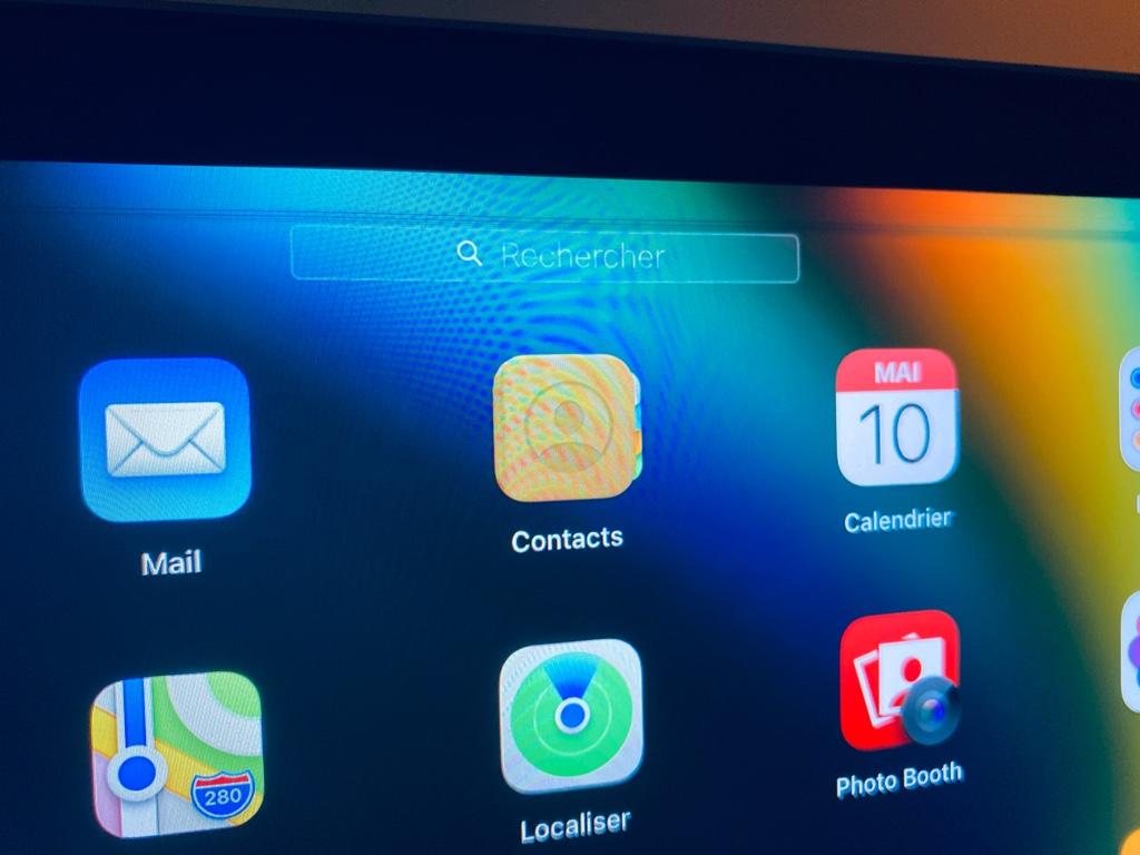

MacBook Pro Problème écran MacBook Pro 2017
une sorte de bug graphique
Ca fait penser à un souci de carte graphique.
Peux tu brancher ton Mac sur un autre écran :
  • si le problème est le même sur l'autre écran, c'est la carte graphique,
  • si le problème n'est pas présent sur l'autre écran, alors le souci vient de ton écran.
Et oui, interpelle Apple. Gentiment.
Bonjour Sly et merci pour ta réponse,
J'ai déjà eu un contact avec AppleCare ce matin qui m'a dit d'amener le Macbook Pro pour réaliser un diagnostic. Je doute que si le diagnostic indique en effet une panne de Carte Graphique, Apple prenne cela en charge? En tout cas, si tel était le cas une panne de carte graphique au bout de 3 ans et demi serait à la limite du scandaleux pour un appareil qui coûte la belle baguette de 1600€.
J'ai vu pas mal de sujet à propos du "flexgate", un câble trop court qui causerait des problèmes au niveau de l'écran penses-tu que la bug graphique pourrait venir de là?
Si Apple ne fait pas de geste commercial à première vue, je compte monter un dossier pour envoi au siège d'Apple Europe en Irlande - j'ai vu pas mal de gens qui ont eu gain de cause type réparation ou échange gratuit du Mac.
Merci pour ton aide vraiment,
Toni
Pour le flexgate, on constate un affichage mauvais dès que l'inclinaison de l'écran dépasse un certain angle. Si ton souci se produit même écran presque fermé, ça ne devrait pas être le flexgate.

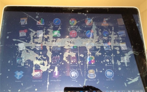

Les problèmes qui sont sur ce lien :
Il y’avait également un défaut concernant le revêtement anti reflet sur les MacBook Pro :
Un sujet a été ouvert d’ailleurs sur le forum
