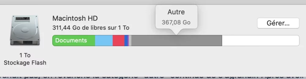

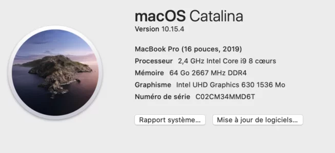

Après avoir consulté moult sujets similaires, je me permets de solliciter votre aide pour résoudre un étrange problème. J'ai effectué un transfert de données de mon ancien à ma toute nouvelle machine (via câble Thunderbolt sur adaptateur usb C). Une fois ceci fait, tout fonctionne très bien, mais je réalise que j'ai utilisé beaucoup d'espace (en gros il me reste 127Go sur 1To !) et commence à faire le ménage dans mon nouveau Mac. Je supprime moult dossiers, fichiers et app inutiles d'autant plus que je les ai de toute façon dans mon ancien si par hasard j'en avais besoin. Et là, j'ai beau supprimer et vider la corbeille, l'espace de stockage ne grandit pas, en revanche la catégorie "Autre" continue de s'agrandir. Après avoir consulté plusieurs forums (j'ai checké Time Machine, cela n'y fait rien activé ou non) avoir rentré diverses commandes permettant de purger les snap, etc. je suis remonté à 311Go disponibles, mais j'ai toujours 367Go dans la partie "Autre" de mon espace de stockage. J'ai supprimé normalement environ 300 ou 400 Go de fichiers, musique, photo et autre, et aurait du en récupérer beaucoup plus. Si quelqu'un a une idée pour m'aider, je suis preneur, merci mille fois pour votre temps!
Voici ma config en PJ dans un premier temps, et le screen de l'espace de stockage.

Je vois qu'il y a 676 Go d'occupation de blocs pour le volume Macintosh HD - Data (diskutil mesure ici l'occupation des blocs en Go > non la taille des fichiers).

En regardant le stockage, ça n'a pour le moment pas bougé pour le moment, j'ai toujours 267Go dans la partie "Autre".

Il y a 406 Go d'espace libre global dans le Conteneur apfs. Pour 580 Go d'occupation globale. Il y avait précédemment 678 Go d'occupation globale. Gain : 98 Go.
- estimes-tu ton problème réglé ou pas encore ?​
JJoubert
27 Décembre 2014
29
Merci, cela m'aide déjà beaucoup, mais j'aimerais tout de même savoir à quoi correspondent les 267Go restants, sachant que je suis en train de faire de la place dans cette nouvelle machine et que pour le moment l'ancienne peut me servir de stockage.
