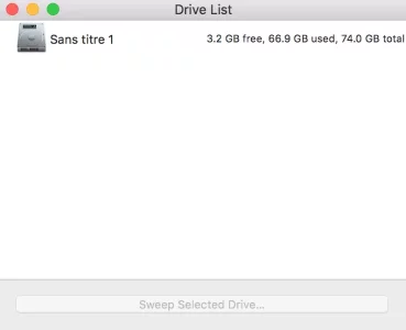

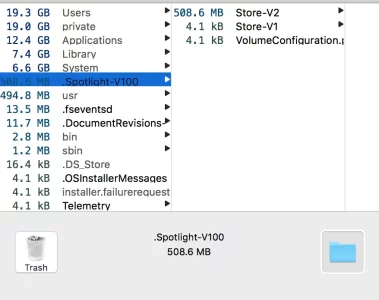

Par le suite je sélectionne mon disque "sans titre 1" et je m'aventure dans mes fichiers :
Capture d’écran 2020-11-11 à 18.04.03.pngCapture d’écran 2020-11-11 à 18.08.17.png
Et c'est maintenant que vient mon problème. Quand je veut supprimer une application, document,.. en appuyant sur trash. Celui-ci se supprime effectivement de mon pc (du moins, je ne le vois plus en le cherchant mon finder et sur mon mac) mais mon espace de stockage reste à 3,2 giga et ne bouge pas d'un poil..
Est-ce que quelqu'un pense pour pouvoir m'aider ?
Un grand merci d'avance :)
PS : je suis encore en High Sierra version 10.13.4, je ne sais pas si ça joue sur le problème.
