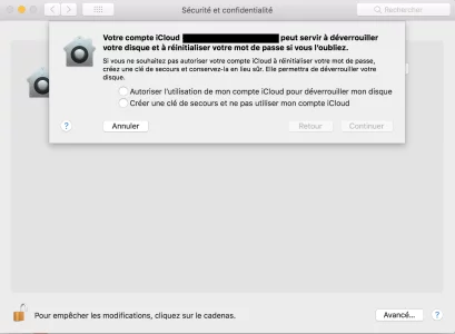

Le test d'activation de FileVault paraît concluant, en effet, voici la fenêtre qui s'ouvre lorsque je retouche le panneau :
Le problème paraît être résolu. Je garde toute la procédure sous le coude dans le cas où, à l'avenir, le problème se reproduirait.

Content pour toi.
Je tire la leçon qu'il est vain de passer des commandes de suppression de telle ou telle clé de récupération - si l'état des choses n'est pas : FileVault activé - sans processus en cours (ni de chiffrement > ni de déchiffrement). FileVault toujours affiché activé mais avec un processus en cours de déchiffrement = un cas de figure en "porte-à-faux" > incapacitant des commandes de suppression. Il est présumable qu'il en va de même si le processus de chiffrement est en cours. Et si FileVault est désactivé --> alors les commandes ne doivent pas du tout passer. Quant aux commandes d'informations > je les soupçonne biaisées dans leurs retours > dans des situations "transformationnelles" (si tu me passes ce jargon).
La commande ls adressée aux dossiers Keychains des 2 Bibliothèques (personnelle & générale) --> est un juge de paix, par contre. Rien de plus aisé que de repérer des fichiers FileVault (par leur intitulé). Et de les supprimer en ligne de commande. Je pense qu'au lancement de FileVault --> un scan rapide est fait des dossiers Keychains > et qu'en l'absence de fichiers FileVault --> la panneau de choix est proposé.
Content pour toi.
