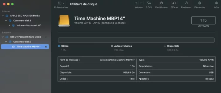

Déconnecté puis reconnecté, "Utilitaire de disque" me donne ceci (voir fichier joint ci-dessous).
Est-il prêt à être utilisé pour les sauvegardes Time Machine à quoi je souhaite le dédier ?
Par avance, merci de vos avis éclairés.

Alors déjà pour ce que j’ai ecris plus haut, apparement j’ai dis une connerie (@baron il eut aurait été bien de corriger..).
Pour ton dd, à priori oui tout semble bien et paré pour TM (sauf peut-être le « conteneur » intérmédiaire, avec trois niveaux, jamais vu.. mais encore je m’y connais peu. Perso j’essaierai de de l’effacer, lui, pour n’avoir que deux niveaux.. bref peu importe si ça se trouve).
Et donc le pseudo-« loader » bleu est cohérent sur ses 2 minutes du fait que ton DD est vide, donc normal.
APFS perfect pour TM du fait Que ce Ssd ne sera pas très très sollicité, format « Apple » optimal, donc perfect SSD & TM.

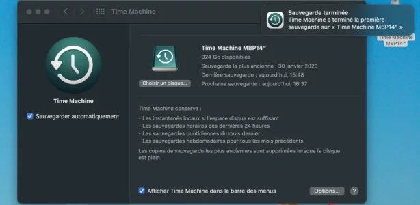

Quoi qu'il en soit, la sauvegarde TM que je viens de lancer c'est bien déroulée.
@3RIC, @ericse,
Merci à vous pour votre aide ! :merci:

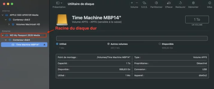

Comme tu n'as pas suivi ce que j'ai mentionné, ça ne pouvait pas marcher. Dans ton cas...
??? Ben t’avais la soluce de Moonwalker (qui perso m’a aidé) si c’était ça le problème…
https://forums.macg.co/threads/probleme-formatage-dd-lacie-1to.1314294/post-13406291
Et pourtant ce n'est pas faute de mentionner à tour de bras...

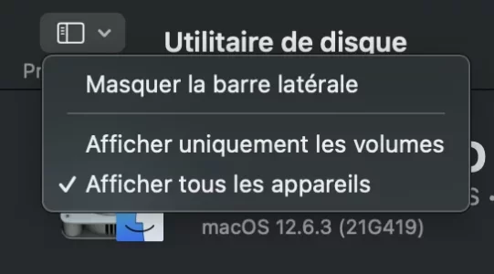

...en 0) un clic sur Présentation et on sélectionne Afficher tous les appareils. En 1) on sélectionne la racine de ton SSD et pas ce qui est en dessous, en 2) un clic affichera les autres options. En 3) donne un nom explicite comme Sauvegarde, en 4) on sélectionne le format Mac OS étendu (journalisé) et en 5) on sélectionne impérativement Table de partition GUID. Un clic en 6) lancera le formatage.

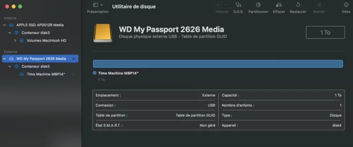

Est-ce la même fenêtre, dans mon cas, que celle de ton message #15 ?
La ligne "WD My Passeport 2626 Media" est bien sélectionnée mais je ne vois pas par où accéder à l'option "Présentation" qui n'est pas proposé (cf ma capture).
