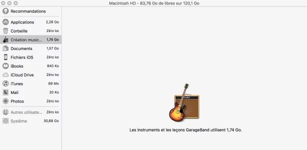

Bonjour; excusez-moi si ce n'est pas le bon endroit pour expier mon souci. Je veux libérer de l'espace pour installer un jeu pour mon fils (Fornite)...Comment supprimer des fichier de garage band alors que je l'ai déjà desinstallé. Merci pour votre aide. Je m'interroge aussi sur la pertinence de sa demande (au jeu) à me demander autant d'espace (25,70 Go)
    138,1 KB · Affichages: 89
Salut
Tu peux faire 3 choses dans le Terminal :
sudo du -sh /Library/Audio/Apple\ Loops/Apple/Apple\ Loops\ for\ GarageBand/
là ton mot de passe te sera demandé et ne s'affiche pas lorsque tu le tapes.
puis
find . -name "*.nwand"
et enfin
ls -l /Library/Application\ Support/
