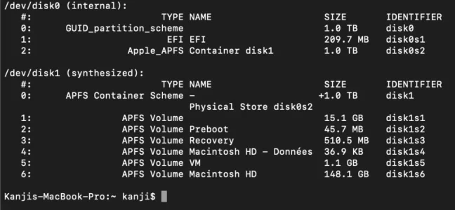

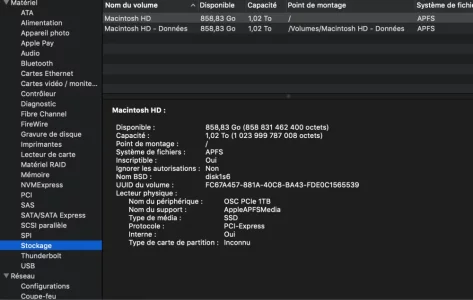

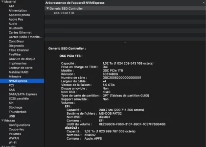

par contre après de longue lecture sur le sujet d'hibernation, et d'apès macomaniac mon ssd semble avoir garder une trace du passage à l'upgrade de BigSur (sur la 1ère capture tu peux voir 15go non aloué) mais je n'arrive pas à démarrer sur internet pour effacer cette partition d'ou, j'ai un double démarrage lorsque j'ouvre l'ecran de mon mac (deux fois le son de démarrage..une première et après 15 seconde une deuxième)

le contenu de mon ssd en détail:
APFS Container (1 found)
+-- Container disk1 39DCF21E-8BD0-4CD6-AC6C-680ED16CD5CD
APFS Container Reference: disk1
Size (Capacity Ceiling): 1023999787008 B (1.0 TB)
Capacity In Use By Volumes: 165181276160 B (165.2 GB) (16.1% used)
Capacity Not Allocated: 858818510848 B (858.8 GB) (83.9% free)
+-< Physical Store disk0s2 E30CB94B-C61C-4E3D-A731-D122B0AE3468
| APFS Physical Store Disk: disk0s2
| Size: 1023999787008 B (1.0 TB)
+-> Volume ERROR -69808
| APFS Volume Disk (Role): disk1s1 (System)
| Mount Point: Not Mounted
| Capacity Consumed: 15051173888 B (15.1 GB)
| FileVault: No
+-> Volume disk1s2 A90E623E-F600-4784-99E1-026002E37C63
| APFS Volume Disk (Role): disk1s2 (Preboot)
| Name: Preboot (Case-insensitive)
| Capacity Consumed: 45703168 B (45.7 MB)
| FileVault: No
+-> Volume disk1s3 14BE1AF5-6F47-4A01-8CC7-C6A462088825
| APFS Volume Disk (Role): disk1s3 (Recovery)
| Name: Recovery (Case-insensitive)
| Capacity Consumed: 510472192 B (510.5 MB)
| FileVault: No
+-> Volume disk1s4 510C3393-4EC1-43B6-94EA-D3BF0FB3D908
| APFS Volume Disk (Role): disk1s4 (No specific role)
| Name: Macintosh HD - Données (Case-insensitive)
| Mount Point: /Volumes/Macintosh HD - Données
| Capacity Consumed: 45056 B (45.1 KB)
| FileVault: No
+-> Volume disk1s5 7D8EDE2D-F996-44FD-8DF0-ED40817D6523
| APFS Volume Disk (Role): disk1s5 (VM)
| Name: VM (Case-insensitive)
| Mount Point: /private/var/vm
| Capacity Consumed: 1074810880 B (1.1 GB)
| FileVault: No
+-> Volume disk1s6 FC67A457-881A-40C8-BA43-FDE0C1565539
APFS Volume Disk (Role): disk1s6 (No specific role)
Name: Macintosh HD (Case-insensitive)
Mount Point: /
Capacity Consumed: 148289011712 B (148.3 GB)
FileVault: No
