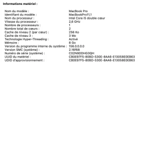

ok voici un détail :Bonjour,
Il y a plusieurs modèles 2012, il faudrait donner l’intitulé exact tel qu’il apparaît dans la fenêtre A propos de ce Mac, ou faire une copie d’écran.
Est ce qu'une réinitialisation du contrôleur de gestion du système (SMC) a été faite ?bonjour j'ai un Mac Book Pro 2012 High Sierra. Récemment, un atelier MAC a mis une nouvelle batterie
