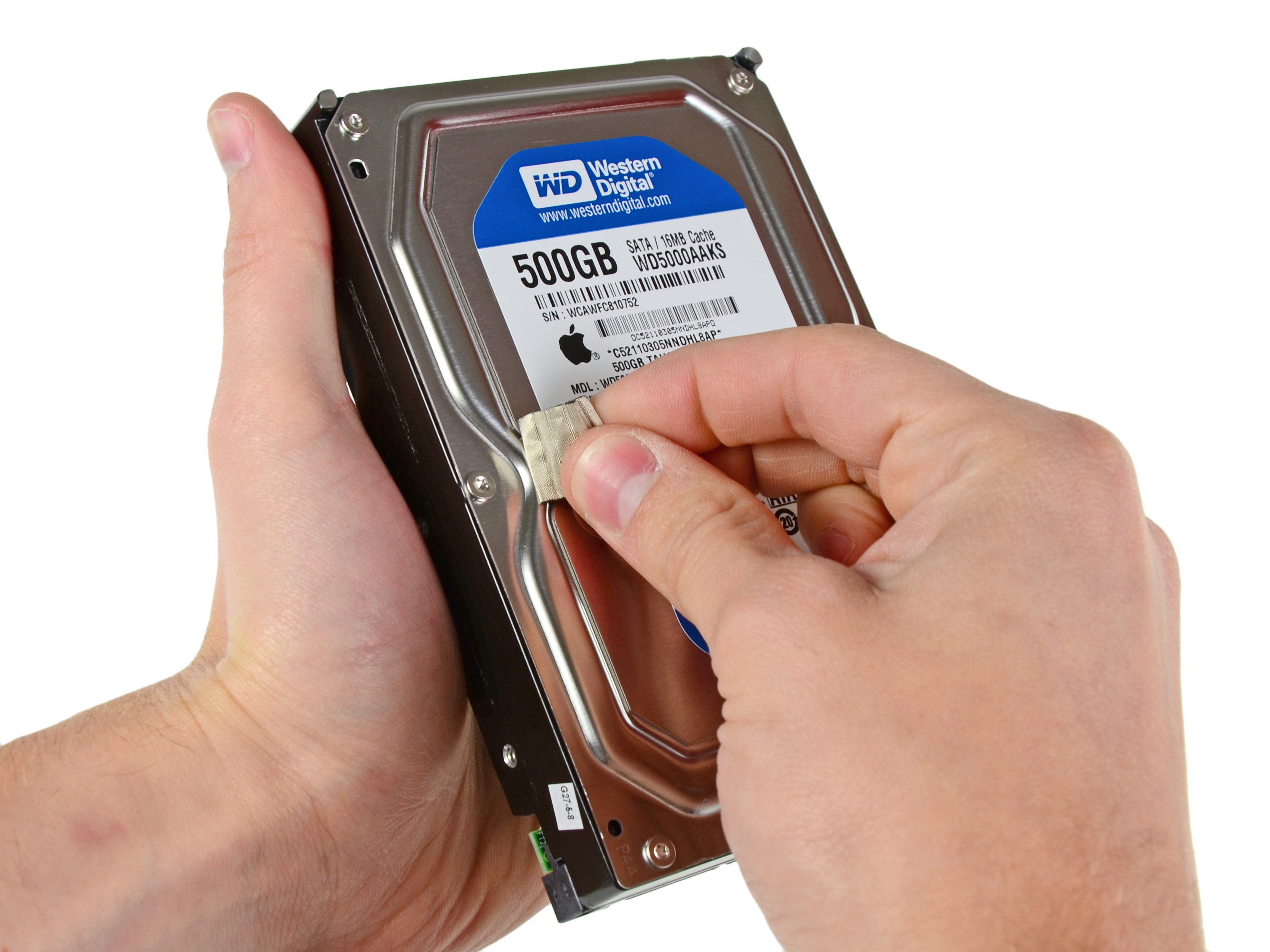

Ce que je te propose: c'est de acheter un SSD, un disque dur ultra rapide, l'actuel (bloqué) est un HDD, lent. Si tu veux avoir un ordi fluide, c'est le minimum, tu peux le remplacer assez facilement le HDD d'origine.

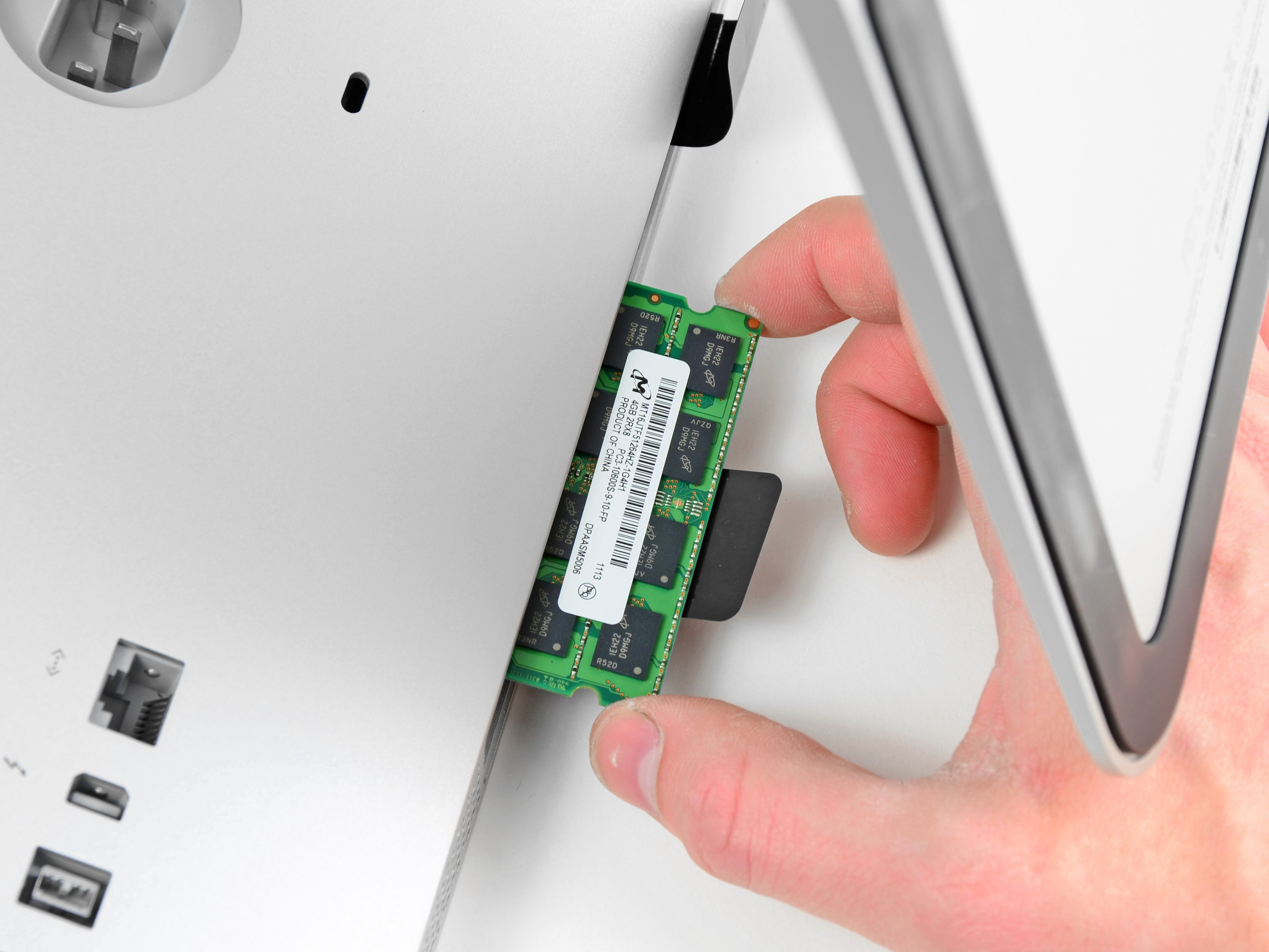

Après ce que je te propose, c'est aussi un ajout de RAM, ton IMac possède 4go de ram, on peut le monter à 16go, je te conseille plutôt 8go si c'est juste pour de la bureautique légère ou navigation Web, après il faut tabler sur 16go.
Sur Amazon tu peux trouver des barrettes de RAM de 8go pour 40€ environ.
Si tu change le disque dur & la RAM, tu aurra une machine 100% utilisable et fluide.
Changer le disque dur c'est un peu compliqué mais si tu suis bien le tutoriel, ça passe, la RAM, juste 3 vis à dévisser, c'est tout.

Donc ici l'installation en gardant le HDD actuel, en mettant le SSD à la place du lecteur DVD(nécessite une pièce en plus) : https://fr.ifixit.com/Tutoriel/Installation+d'un+second+SSD+dans+l'iMac+Intel+215-Inch+EMC+2389/8643
Celui la si tu décide de remplacer complètement le HDD:
Et la RAM :
Pour la RAM, tu peux garder tes deux barrettes actuel puis en rajouter deux en plus.
