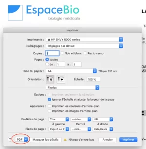

Pour obtenir un nouveau PDF sans aucune restriction, après avoir ouvert ton fichier en le glissant sur le navigateur, tu demandes imprimer et tu choisis PDF : voir copie d'écran.
Pour les polices tu vérifies en ouvrant le livre des polices s'il n'y a pas de triangle jaune devant le nom d'une ou plusieurs polices...

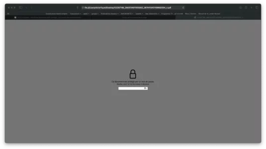

Bonjour @zeltron54 ,
je viens de suivre ta méthode, j'ai créé un PDF bidon sur Aperçu en le protégeant avec un mot de passe crypté et je l'aie ensuite glissé dans Safari. Ça ne fonctionne pas, impossible de l'ouvrir :
