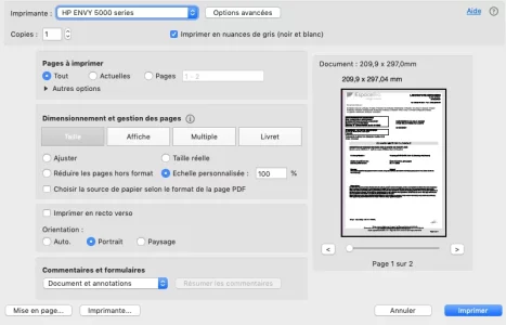

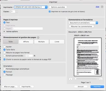

Il pourrai aussi être interressant d'avoir une copie d'écran de ta fenêtre d'impression du style de celle-ci.
bonjour, alors voici aussi par exemple l'attestation de déplacement pareil je peux pas imprimer. En lien copie écran demandée

Je pensais à l'option "document et annotations", mais ça à l'air correct.

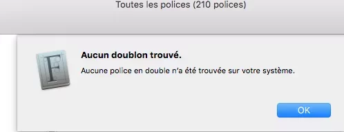

C'est encore moi avec mes problème de pdf, j'ai enlevé Acrobat Reader et réinstallé, idem et là je constate qu'avec certains pdf, aussi curieux que cela puisse paraitre ce sont des pdf avec divers dessins, tout s'affiche bien à l'écran et à l'impression certains s'impriment et d'autres non, j'en ai aussi d'autres avec dessin et typo le dessin s'imprime mais pas le texte... j'y perds mon latin...
Peut-être un problème de polices, à vérifier dans le livre des polices !
J'en reviens au livre des polices. Alors aucun triangle jaune à coté des polices mais lorsque j'ouvre l'appli, vite fait à droite je vois un triangle jaune qui dit des copies multiples sont installées mais ça ne reste pas je peux pas intervenir car la fenêtre se ferme aussitôt. J'ai fait les polices une à une pour voir si doublons, j'en trouve pas.
J'ai beaucoup de polices qui sont installées (langues étrangères) mais pas par moi. Je les ai désactivées, j'ai vérifié dans édition recherches de doublons j'en ai aucun, donc quoi faire ? Et puis-je supprimer ces polices étrangères sans souci ? Peut-on ré-installer un livre des polices ?

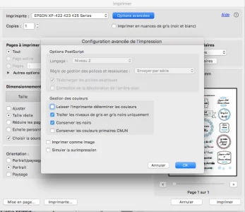

Tu peux regarder dans ta fenêtre d'impression, le bouton "options avancées" voir s'il n'y aurait pas quelque chose ????
(Sans grande conviction!)

bonsoir, voilà ce que j'ai dans les options avancées :

Dans options avancées, tu as une solution, c'est de cocher "imprimer comme image". Ceci te permettra d'avoir une impression correcte.

J'ai d'abord tenté ce matin de m'envoyer le fichier que j'ai mis ici sur ma tablette au cas où et d'imprimer depuis ma tablette idem les textes ne s'imprimaient pas. J'ai essayé "imprimer comme une image" alors ce fichier imprime les textes mais les polices ne sont pas pleines juste le contour, par contre le PDF protégé du labo là s'est imprimé en entier et correctement au niveau typo, c'est à n'y rien comprendre.
