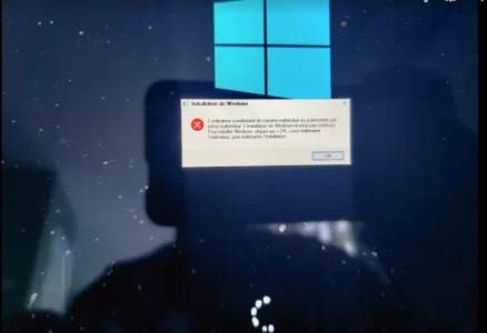

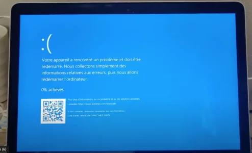

Descriptif du problème :
Utilisation de Bootcamp, en utilisant l'ISO Win10, installation Windows RAS. Mais dès le premier redémarrage, affichage du logo Windows et l'installation des périphériques. C'est à ce moment que j'obtiens une page bleu d'erreur windows à chaque fois !
Ensuite le Mac redémarre, et je suis obligé de rester appuyer sur ALT.
J'ai deux boot windows qui s'affiche, si je clique sur :
- le premier boot : je reviens à la page windows après le premier redémarrage comme ci dessus et j'obtiens une erreur du type : "L'ordinateur a redémarré de manière inattendue ou a rencontré une erreur inattendue. L'installation de windows ne peut pas continuer. Pour installer Windows, cliquez sur Ok pour redémarrer l'ordinateur, puis redémarrez l'installation".
-Le deuxième boot je retourne à la page d'installation de windows.

Là, malheureusement c'est un problème Windows, pas Mac: l'installation s'est mal passée/terminée, je pense qu'il faut reprendre à Zéro l'installation Windows
Bonjour, la réponse est très tardive mais va sans doute aider si des personnes ont rencontré ce problème récemment comme moi, il suffit simplement de faire la mise à jour de Mac OS avant de faire l’installation de Bootcamp.
Bonjour , j'ai exactement le même problème , le même matériel que les internaute si dessus , les dernière mises à jour sont faite , j'ai de même tester plusieurs IOS Windows sur le site officiel bien sur mais rien ni fais non plus .. je suis déjà un peu rassurer de voir que je ne suis pas le seul dans cette impasse ..
