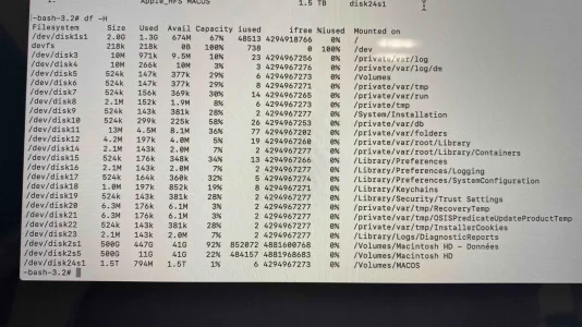

Branche le DDE au Mac. Dans la session de secours > passe les 2 commandes (séparément) :
diskutil list
df -H
  • qui affichent : la configuration des disques & l'occupation des volumes montés
Poste le retours => que je voie ton DDE.

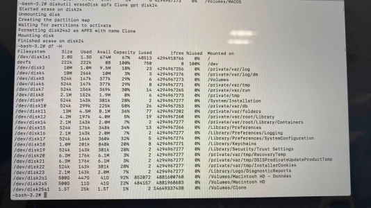

Je vois que le volume MACOS est vide. Mais comme son index est disk24s1 => la table de partition est forcément une MBR Windows (FDisk_partition_scheme).
- passe la commande :​
diskutil eraseDisk apfs Clone gpt disk24
  • la commande reparamètre le DDE : table GPT > format apfs > volume Clone
Ok c'est fait.
Parfait. Alors hop ! opération clonage.
