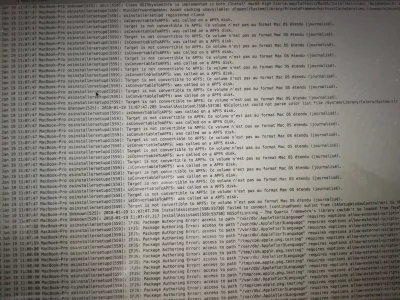

IMG_20180119_121856.webp Il y a tout une série d'erreur dans l'installation dès le début avant même que j'accepte le contrat de licence ... c'est normal ?
Alors qu'est-ce que tu penses de supprimer le Conteneur apfs disk2 > avant de ré-installer tout proprement ?
