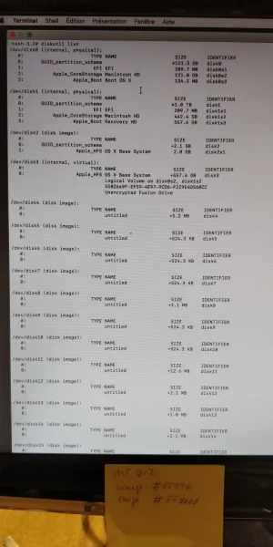

Bonjour a tous!
J'espère ne pas m’être tromper de section
Mon collègue de boulot m'a ramener un Mac Mini tout neuf ce matin sur lequel il a tenté de faire un bootcamp je ne sais pas trop ce qu'ila fait comme manip mais après plusieurs test de sa part ca a échoué
en effet maintenant le MM ne démarre plus.
Lorsque l'on utilise le raccourci CMD+R au démarrage et que l'on lance la réinstallation de l'os celui ci ne veux pas s'installer et afiche un message d'erreur
j'ai fait quelques recherche sur le net il semblerait qu'il y ai un soucis sur le disque au niveau des registre ou je ne sais trop où
voici les photos de 2 commandes

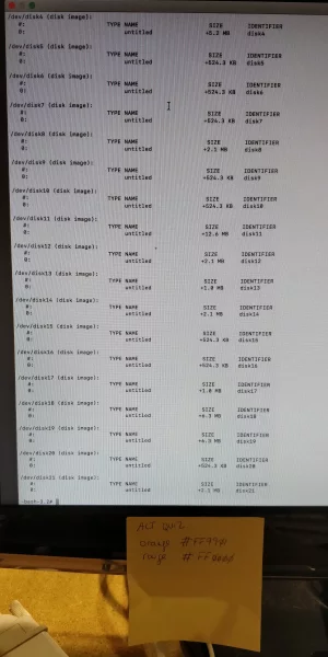

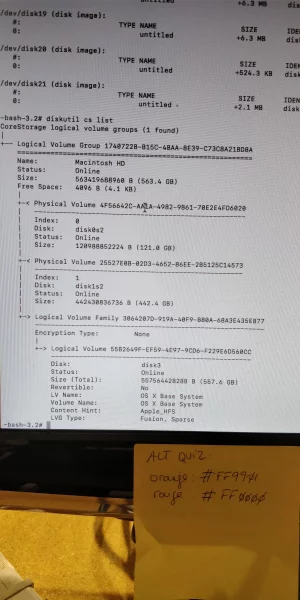

"diskutil list
et diskutil cs list IMG_20180126_193243.webp IMG_20180126_193250.webp IMG_20180126_193440.webp
Salut mstk31
Je ne vais pas te faire languir.
Le volume (de 557 Go) hôte terminal du système de stockage CoreStorage du Fusion Drive > anciennement intitulé Macintosh HD > a été renommé : OS X Base System. Signe qu'il a été restauré d'après le volume OS X Base System de 2 Go de l'image-disque du système de secours sur lequel le Mac est actuellement démarré. Le contenu du volume de 557 Go est donc actuellement un simple clone du système de secours du disque. C'est un accident logique assez peu courant lors d'une opération d'installation depuis la session de secours.
Passe directement la commande :
diskutil eraseVolume jhfs+ "Macintosh HD" disk3
(mets bien "Macintosh HD" entre "")
  • cette commande reformate le grand volume OS X Base System > en remontant un volume vide intitulé Macintosh HD désormais ré-installable.
Ne re-démarre sous aucun prétexte après cette commande.
Quitte le Terminal > et lance l'option "Ré-installer macOS" à destination du volume Macintosh HD.

Effectivement --> je m'avise grâce à ta remarque qu'une deuxième erreur a affecté cette fois la partition de secours disk1s3 du HDD. Au lieu de faire ses 650 Mo réglementaires > elle fait 557,6 Go. Elle a donc récupéré l'espace d'une partition BOOTCAMP supprimée.
Il faudra donc après que tu aies installé un OS démarrable dans le volume Macintosh HD > et ouvert une session > que tu refasses signes ici. Je te passerai les commandes qui permettront de rétrécir là 650 Mo la partition disk1s3 hypertrophiée (non destructivement pour son volume) > et de récupérer l'espace libéré au volume Macintosh HD. C'est une opération assez sophisitiquée dans le genre.
