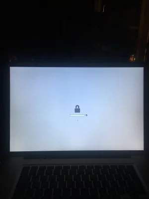

Je dirais gris, mais il est bien au centre de l'écran et s'affiche immédiatement (beaucoup plus rapidement que lorsque l'on démarre avec CMD + R).

Voici !

Bon ! -->
- le programme interne de boot du Mac (appelé EFI) est verrouillé par un mot-de-passe --> contre tout démarrage autre qu'un démarrage automatique sur le volume OS X interne. Or comme tu as effacé le disque du Mac et reformaté donc son volume OS X --> aucun boot ne peut se faire sur le disque interne. Par contre > un démarrage sur le volume de la clé est proscrit > si tu ne connais pas le mot-de-passe de déverrouillage de l'EFI.​
=> est-ce toi qui aurais défini un mot-de-passe de l'EFI (dans une application de la session de secours > Utilitaires - intitulée peut-être Sécurité au démarrage ou Utilitaire de mot-de-passe du programme interne) ?
