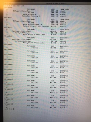

Et voici !

Je vois.
Alors quitte le Terminal et dans la fenêtre des 4 Utilitaires OS X > lance l'option : "Installer OS X" --> en prenant pour destination le volume Mourad lorsque cela te sera proposé.
- tu n'auras qu'à dire si l'installation a marché et si tu as pu créer un compte d'utilisateur et ouvrir une session.​
Si oui > tu pourras éteindre le Mac > remettre la barrette de RAM > puis rallumer le Mac et démarrer normalement pour ouvrir ta session.
