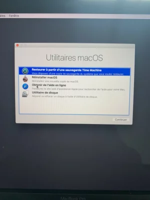

Lors que je démarre mon Mac en Cmd R, quand je dois écrire mon mot de passe wifi, mon clavier est configuré en QWERTY.

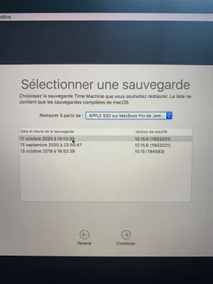

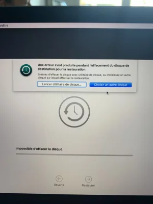

Ensuite j’arrive à la page Utilitaires macOS, je tente une restauration à partir d’une sauvegarde Time Machine et là, bingo, ça ne fonctionne pas.

Vu le message d'erreur, c'est à priori un problème avec ton disque (sans doute lors de l'installation). As-tu essayé "utilitaire de disque" pour voir ce qu'il propose ?

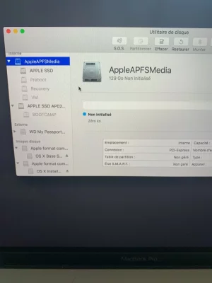

Non, impossible de voir en clair le même, lorsque je tente un sos sur mon disque cela me met que le sos a échoué

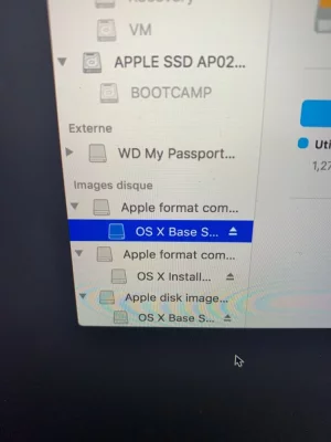

De plus il y’a quelque chose d’étrange au niveau de mes images de disques cf 1ère photo :
Voici ce qu’affiche mon utilitaire de disque quand je clique sur mon disque principal :

Dans ce cas, je serais tenté d'effacer ton disque (attention à ne pas te tromper de disque) et de relancer l'installation de macOS.
