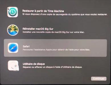

Voici le retour, par contre l'interface à changer depuis la dernière fois et depuis le menu ou j'ai les 4 choix, il me propose de "reinstaller mac OS big sur"
Car Big Sur est à présent le plus récent OS public. Et que le démarrage via ⌘⌥R télécharge en RAM un OS de secours correspondant au plus récent OS public.

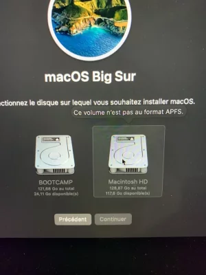

Voici le message que j’obtiens lors de l’installation de macOS Big Sur
j’ai l’impression que le volume Macintosh HD est du type HFS mais j’ai aucune idée de ce que cela signifie
    100,7 KB · Affichages: 136
Passe la commande :
diskutil ap convert disk0s2
  • qui convertit Macintosh HD à l'apfs
