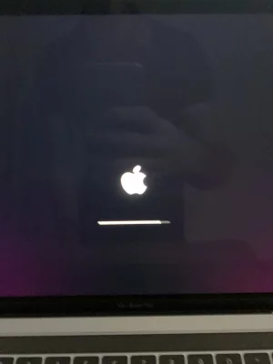

macOS Big Sur Problème lors de l’installation
Éteins ton Mac de force (pression continue sur le bouton d'alimentation). Puis rallume-le et laisse-le démarrer tout seul -->
- est-ce que l'installation reprend ?​
J’ai redémarré mais j’ai pas l’impression que la barre de chargement avance
Effectivement ça reste au même point qu’avant
