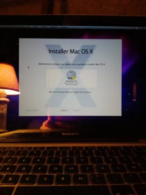

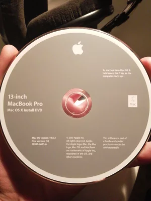

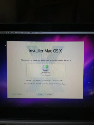

Donc voilà, ayant pu récupérer le disque d'installation Snow Leopard, j'ai tenté de relancer le MBP avec le démarrage "alt" ainsi qu'avec l'option "disque de démarrage", rien à faire, le disque Macintosh HD ne peut pas être utilisé en tant que disque de démarrage pour l'installeur Mac OS X..
Avec un DVD, il faut démarrer tout en maintenant la touche C.

Le disque est bien inséré, je maintiens la touche C au démarrage, rien ne se passe de particulier, le démarrage fait comme d'habitude il se lance jusqu'à m'emmener au choix du disque de stockage Macintosh HD, toujours impossible à sélectionner..

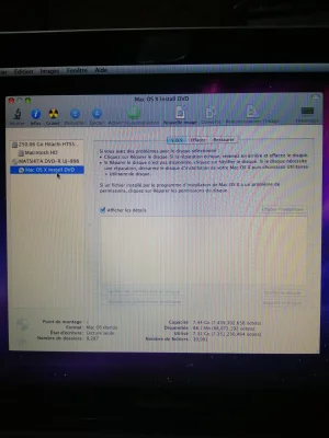

Tu arrives donc à démarrer sur le CD d'origine.
Il me semble que tu peux avoir accès à Utilitaire de disque. Tu confirmes ?
Absolument
Il faut maintenir assez longuement la touche C jusqu'à voir une fenêtre d'installation. Si rien ne se passe, soit ce n'est pas le DVD vendu avec ton MBP, soit ton lecteur SuperDrive est HS.
Je la maintiens jusqu'à ce que la pomme s'affiche.. Donc relativement longtemps.
J'espère que ce n'est pas le cas pour le lecteur HS.. Ce serait étrange, pour un problème déjà référencé sur ce forum, j'ai du utiliser ce disque d'installation, sans aucun problème vis-à-vis du lecteur, c'était il n'y a pas si longtemps que ça..

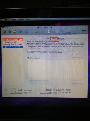

Alors, il faut dans un premier temps sélectionner la racine de ton disque dur (encadré en rouge)...
...puis un clic sur Effacer...
...qui affichera une fenêtre contextuelle. Comme tu es sous Snow Leopard, la prochaine copie écran sera donc différente, mais il faudra impérativement faire le formatage...
...en suivant cette séquence en donnant un nom bien explicite, sélectionner Mac OS étendu (journalisé) et impérativement Table de partition GUID et un clic sur Effacer. Une fois fait, tu quittes Utilitaire de disque et tu pourras lancer l'installation.

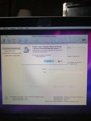

Je crains de faire une bêtise donc je vous envoie le visuel de mon écran avant d'effectuer, simplement m'assurer que tout est OK..
    1,5 Mo · Affichages: 28
Non, tout va bien, un clic sur Effacer et continue. ;)
