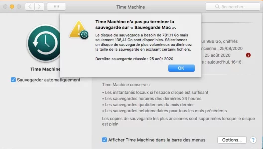

Voilà, j'ai un iMac 21,5" dont le SSD (Sandisk) que j'avais installé il y a 3-4 ans a lâché. Je l'ai remplacé par un Samsung, réinstallé macOS puis importé ma sauvegarde Time Machine (HDD externe).
Le souci maintenant est que l'ordi ne met plus à jour mon Time Machine. Il dit que le disque externe n'a pas assez d'espace... Pourtant, il devrait normalement supprimer les anciennes données pour les remplacer par les nouvelles. En fait, j'ai l'impression qu'il ne fait plus le lien entre mon ordi et la sauvegarde, et qu'il cherche à créer une nouvelle sauvegarde sur l'espace restant...
A la réinstall, je pense qu'il y a un truc que j'ai mal fait : j'ai créé ma session et l'ordi m'a dit qu'il y avait déjà un compte avec ce nom (je ne sais plus exactement quand c'était). J'ai donc mis un autre nom. Je pense que c'est la source des problèmes (session avec nom 1 et Time Machine avec nom 2 ?).

Ci-dessous l'erreur Time Machine :

En effet Time machine veut faire une nouvelle sauvegarde complète du Mac... donc
soit tu es certain que tout est OK et tu vire la sauvegarde Time machine et tu en fait une nouvelle et donc durant cette phase tu es sans sauvegarde...
soit tu as un autre disque dur sur lequel tu fais la sauvegarde et ensuite tu utiliseras l'ancien disque pour autre chose...
