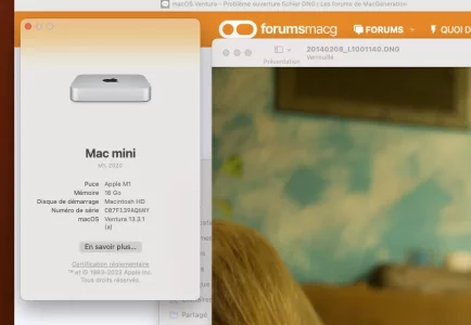

Aucun souci chez moi pour ouvrir des .DNG sous Ventura dernière version
Tu peux mettre une capture pour savoir si c'est le même problème que les images de ce forum ?
si tu peux mettre une image de test à disposition sur un partage de fichier, peut-etre que quelqu'un avec MacOS Ventura 13.4 beta 3 pourra faire un test ? (à voire avec le staff de la rédaction ?)
Si c'est une suite de mise a jour Apple il se peut que ce soit a Apple de poposer un correctif... Je suppose que tu parles des apllis natives pour ouvrir les fichiers (aperçu, ou Photos) En Dng j'ai aussi des fichiers crées avec un coolscan et ils sont lu sans souci. Sinon moi en appli je suis avec capture one pro. Pour transmettre un RAW DNG fait un lien wetransfert par exemple. et on testera
