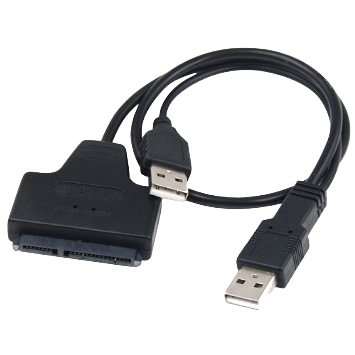

Une fois que tu as extrait le HDD de ton MacBook Pro_2011, inutile de le logger (physiquement) dans ton MacBook Pro_2010 : il suffit que tu l'attaches en externe à ce dernier Mac, par l'intermédiaire d'un cordon SATA <=> USB comme celui-ci (prix modique) :
Cela fait, soit tu démarres ton Mac la touche ("alt") pressée, ce qui affiche un écran de choix du disque de démarrage où tu peux essayer de démarrer sur ton disque externe ; soit tu démarres sur le disque interne de ton MacBook Pro_2010, et le disque externe devrait monter sur ton Bureau de session à l'instar de celui d'un DDE. Les données que tu recherches seront à l'adresse : Utilisateurs > ton_username =>

je n'ai pas de cordon sata - > usb, mais j'ai deja nettoyé mon pc et l'ai deja ouvert, le remplacement du disque dur n'a pas l'air problématique !

À défaut de cordon SATA => USB, un simple boîtier USB pour disque 2,5 pouces te permettrait de monter le volume du disque de ton MacBook Pro_2011 (comme si c'était un DDE) sans démarrer sur son OS. Comme je te l'ai dit, cocher la case "Ignorer les autorisations de ce disque" suffirait pour te permettre d'entrer dans tous ses dossiers.
Qu'est-ce qu'on fait quand on n'en a pas on plus ? - On en achète un...
