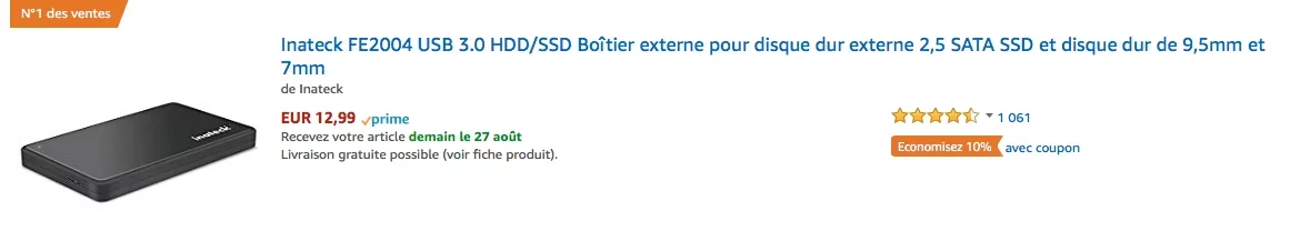

Voilà le boitier ainsi que le ssd en question
    57,8 KB · Affichages: 84
Le SSD Samsung doit être au-dessus de tout soupçon. Le boîtier Inatek est du style "cheap" et c'est plutôt lui que j'incriminerai. Peut-être qu'avec un HDD dedans il se montrera plus conciliant ?

Hello tout le monde, merci pour vos réactions. Je reviens vers vous car comme macomaniac me l’avait conseillé, j’ai finalement procédé au « plan C ».
Le résultat est un peu plus convaincant (arrivé aux alentours de 15 go transféré) et paf hdd externe dans le boîtier qui se déconnecte donc écran noir sur le MacBook Pro. Du coup, je dirais après toutes ces tentatives que le boîtier inateck est le coupable !
:coucou: Ace
Tu n'as qu'à renvoyer le boîtier à Amazon. L'échec de clonage avec 2 disques différents incrimine forcément le boîtier.
