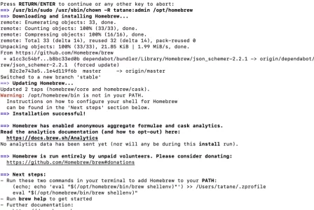

C'est a dire ? Vous voulez l'installer à partir d'où ? Par contre je viens de m'apercevoir en faisant l'installation à partir du terminal j'ai un warning
    88,6 KB · Affichages: 10
C'est normal. Lisez ce qui est écrit dans votre fenêtre de terminal et suivez juste les instructions indiquées sur votre capture d'écran (la partie next steps). Et installez ensuite SCRCPY via la formule brew.
Vous parlez de cette partie-là
==> Next steps:
- Run these two commands in your terminal to add Homebrew to your PATH:
(echo; echo 'eval "$(/opt/homebrew/bin/brew shellenv)"') >> /Users/tatane/.zprofile
- Run brew help to get started
Oui. L'alerte vous indique juste qu'Homebrew n'est pas dans le "PATH" et il vous donne ensuite les instructions (les deux commandes) pour l'intégrer en configurant votre shell.
Copiez-collez les deux commandes, tapez entrée, et l'installation d'Homebrew sera finalisée.
Bous pourrez ensuite taper "brew install scrcpy" pour installer scrcpy.
