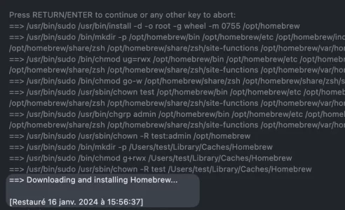

Brew n'est pas installé.
Relance la commande
/bin/bash -c "$(curl -fsSL https://raw.githubusercontent.com/Homebrew/install/HEAD/install.sh)"
Quand il te demande de valider, appuye bien sur entrée. Et attends qu'il finisse...

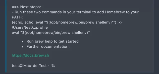

Même problème, impossible d'installer le reste avec la commande brew :(
Je suis sur un disque dur externe de Test, donc pas de problème pour les données :)
C’est écrit en fait à la fin de ce que tu nous as envoyé, un peu d’efforts…
Oui, j'essaye avec un peu d'efforts comme tu le dis, mais quand on ne connait pas l'anglais, c'est quand même difficile :(
Je croyais qu'avec une seule commande cela va installer "Homebrew" comme ils disent sur leur site :(
Donc, il faut encore taper ces deux commandes en plus :
(echo; echo 'eval "$(/opt/homebrew/bin/brew shellenv)"') >> /Users/test/.zprofile
Oui c'est exactement ça. Personnellement je ne me souviens pas d'avoir tapé ces commandes, mais j'ai un Mac Intel et je suppose qu'elles étaient différentes. Par exemple, je n'ai pas de user /Users/test. Je suppose que tu en as un, sinon la première commande est bizarre.
