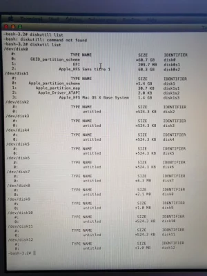

Depuis le terminal situé dans la barre de menu du haut de la page d’accueil, onglet Utilitaires
Peux tu passer
diskutil list
Et
sw_vers -productVersion
Qui retourne la distribution des disques et la version d’OS proposée

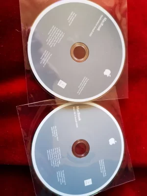

J'ai bien les 2 CD sous les yeux et je t assure que le DVD d'installation stipule bien :
Mac Os Version 10.6.1

Pour ici c'est 10.7.5
Pour la ligne de commande précédente, je t envoie une photo :
Négatif, ton MBA ne possède pas de SuperDrive (lecteur/graveur), comment peux-tu utiliser un DVD et qui provient d'où ?
Les 2 DVD ont été fournis à l'achat (neuf)

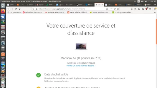

C'est bien un MacBook Air (11 pouces, mi-2011) (vérifié sur ton site)
Ben, ça je le sais, donc que dis très exactement la description du lien Apple... https://checkcoverage.apple.com/fr/fr/ ... ?
Alors quelle est la provenance exacte de ces 2 DVD qui sont de couleur noire, puisqu'Apple vendait un seul DVD générique de couleur grise ? Par défaut, je maintiens que comme il n'y a pas de SuperDrive, ce MBA ne pouvait être livré sous SnowLeopard. Au fait, c'était un achat neuf ou d'occasion ?
Je t'assure que cet ordi a été acheté neuf par nos soins le 30.11.2009 à la fnac, tu as l'air de douter de ma bonne foi.
