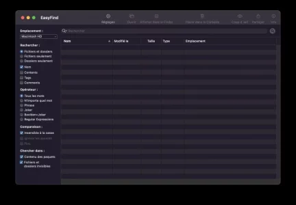

Pour peaufiner, tu peux installer EasyFind avec ces réglages...
...puis lancer une recherche en tapant paragon. Il faut toujours commencer par supprimer les dossiers en bleu et dans la foulée vider la Corbeille. Si un ou des fichiers refusent d'être supprimés, il faudra faire un clic droit dessus et sélectionner Afficher dans le Finder. Une fenêtre s'ouvrira, ledit fichier sera sélectionné, tu pourras le supprimer en tapant ton mot de passe Administrateur.
