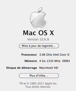

J'ai un Imac g5 un peu vieux et je suis sous snow leopard, je commence à avoir des problèmes pour installer certaines appli plus récentes comme zoom ou webinarjam et là ça urge car je dois faire un live avec d'autres intervenants et impossible, message d'erreur quand je clique sur le lien. J'envisageais d'installer El Capitan, est-ce bien ? j'ai effectué une sauvegarde Time machine déjà à l'instant ! je n'arrive pas à faire coller mon scan ecran ?
C'est mal :) parce que ton iMac G5 ne peut pas aller au delà de Leopard.
Comme tu l'as dit, machine un "peu" vieille !
Ok mais alors que puis-je installer en mise à jour gratuite, pour avoir accès aux appli récentes ?
Nous indiquer précisément que est ton modèle de Mac, parce que tu n'as pas du tout un G5 !
Tu as peut être un iMac11,2 de mid 2010 (le G5 se sont arrêtés en 2005-2006).
Si tu as bien un iMac11,2 alors tu peux aller jusqu'à High Sierra à condition que tu ajoutes de la RAM (de la 204-pin PC3-10600 (1333 MHz) DDR3 SO-DIMM, sachant que ta machine peut gérer jusqu'à 16 Go de RAM).

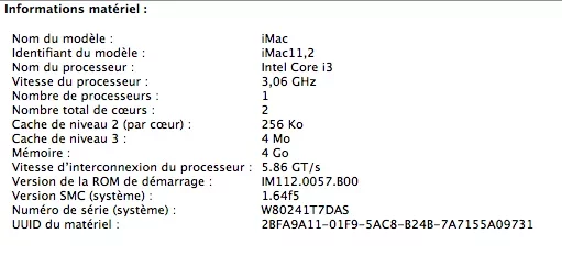

Oui effectivement ce n'est pas un G5, le blanc, c'était celui que j'avais avant celui là
J'ai 4 Go de RAm et je n'ai pas prévu de rajouter de la Ram pour le moment, pour des raisons fincancières, je veux faire avec ce que j'ai pour le moment et ma question est, pour le mieux et que ça ne rame pas, laquelle mise à jour est mieux ? merci.. voici les infos de mon matériel :
Donc tu as bien un iMac11,2 de mid 2010.
El Capitan sera un intermédiaire obligatoire entre SL et High Sierra.
Tu pourras donc tester El Capitan sans problème. Au delà, avec 4Go de RAM, ça va tourner mais tu ne pourras pas lancer trop d'applications en même temps sous peine d'avoir de forts ralentissements.
