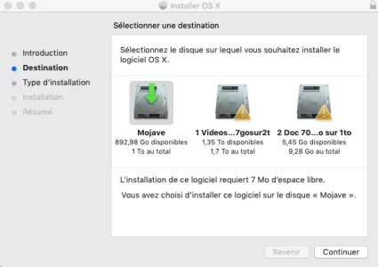

Il me propose de choisir le disque ou il y a Mojave mais pas mon ancien disque "el capitan" Sans titre.png

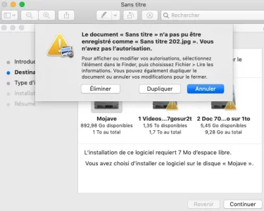

pourquoi ce message quand j'ai essayé d'enregistrer l'image ci-dessus dans un dossier se sur le dd "1 vidéo.." de l'image ci dessous Sans titre 2.jpg
j'en ai aussi un peut marre qu'il me demande mon mot de passe admin à tout bout de champs... ?
Je ne sais pas exactement où tu en es dans le process : as tu déjà vu le .pkg ?
(cf Technote ci dessus)
Parce que El C ne peut pas s'installer par dessus Mojave.

oui j'ai le pkg, j'ai cliqué et j'ai vu l'image que je te montre sur ma réponse au-dessus. Il ne me montre pas mon disque dur "el capitan" sur laquelle la barre de progression devenait super longue et où l'allumage de l'os n'aboutissait pas sur mon ancien mac. Je voudrais faire une réinstallation El Capitan sur ce disque en question qui est bien dans le nouveau mac. Le disque ne semble pas avoir de défaillance matérielle puisse que j'ai pu à partir de mojave utiliser " assistant de migration " avec succès.

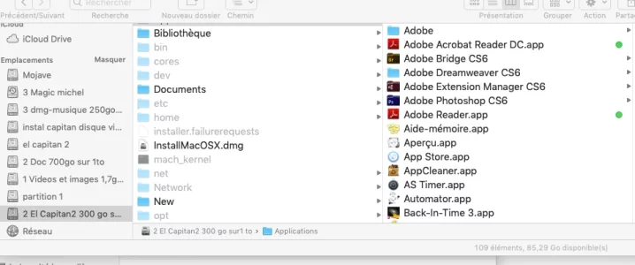

Montre plutôt une capture de l'Utilitaire de disque en ayant affiché tous les appareils.
Là, on s'y perd dans tous tes volumes et partitions

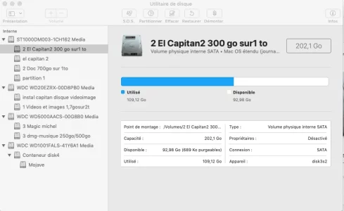

ah désolé je n'avais pas compris :

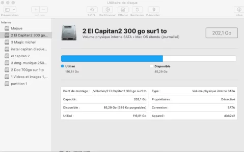

Maintenant si tu lances un SOS sur ce volume "2 El Capitan2 300 go sur1 to", puis ensuite sur le disque parent "ST1000DM003-1CH162 Media", que dit l'Utilitaire de disque dans les deux cas ?
sur st1000 tout est ok sur 2 elcapitan le volume ne peut être réparé après trois tentatives (je ne peut pas faire "ok") le nom el capitan est maintenant grisé . Juste un truc : et pourtant l'assistant de migration de mojave a su aller cherché les applis et le reste . Je fais quoi maintenant ? restauré ?

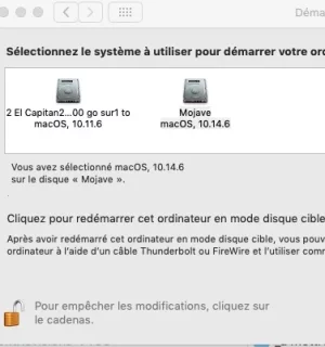

Vérifie bien dans les Préférences Système > Démarrage que tu es toujours bien sur Mojave et redémarre : on va espérer que Mojave lance au démarrage un fsck sur le disque contenant El Capitan et qu'il réussisse...
Ça me semble mal parti pour sauver le volume El Capitan...
