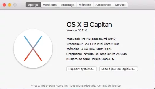

j'ai entre les mains (le macbook pro de ma soeur) un macbook pro de mi-2010, 2.4 GHz Intel Core 2 Duo, avec de la mémoire à 4 Go.
Il est sous El Capitan.

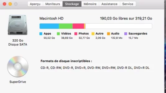

Il se trouve que son PC est relativement lent, et pourtant, l'espace disponible sur le disque dur est de 190 sur 320 Go ... autant dire qu'il y a de la place.
Ma soeur aimerait le remettre à zéro, c'est à dire supprimer tout le contenu (dont elle a bien soigneusement sauvegardé les fichiers importants sur un disque dur au préalable).
J'ai déjà eu affaire à vos service par le passé pour mon macbook pro à l'époque, et vous aviez été très efficaces ! C'est donc pour cela que je me permets de faire appel à votre aide.
Peut-être allez vous me dire que ce Mac n'est bon qu'à servir en dessous de plat ?
J'aimerai le rendre avec l'OS le plus adapté à ses capacité.
Je vous joins des copies d'écran de la configuration du mac en question.

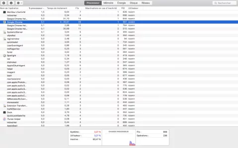

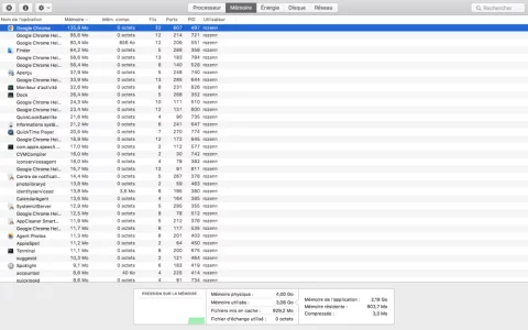

Si tu veux tu peux mettre des captures d'écran du moniteur d'activité (onglets processeur puis mémoire, afficher toutes les opérations, triées en ordre % descendant)

Voici les copies d'écran demandées

Il n'y a rien d'anormal sur ces captures d'écran, est-ce qu'il y avait des lenteurs lorsque tu les a prises ?
Comment ces lenteurs se manifestent-elles ?
Sinon peux-tu refaire des captures du moniteur d'activité lorsque le Mac est anormalement lent ?

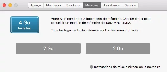

Tout restera lent, avec ce vieux MBP de 2010 une utilisation basique pour faire de la bureautique, un peu d'internet sera suffisant, mais c'est tout. Techniquement parlant tous les composants de la carte mère sont à la ramasse, le disque dur à plateaux de 320 Go est vraiment très vieux, fatigué, et est le principal frein, vient s'ajouter le peu de mémoire, avec seulement 4 Go il ne faut pas demander à cet ancêtre la lune, sinon il se met à tousser !

Je te conseille un SSD et une extension de la mémoire à 8 Go, car les 4 Go que tu as sont un peu limite aussi.
Je suis d'accord pour un SSD Crucial. J'en ai un installé dans mon MBPro mi-2012, ce qui donne une différence de performances notable. Aussi :up:pour l'extension de la mémoire à 8 Go.
