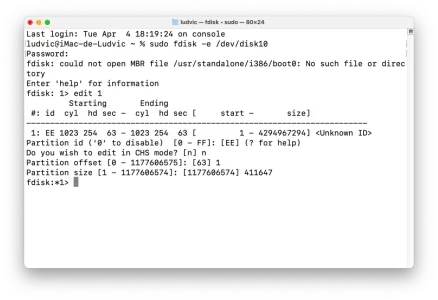

Tu peux poster le retour ?

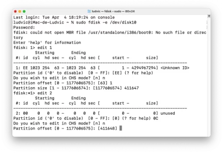

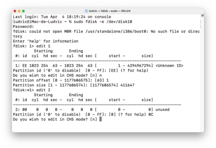

Ok, on passe à l'item 2. Tape edit 2 et poste le retour.

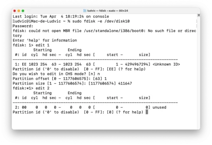

Tape 0C (c'est un zéro, pas un O) et poste le retour.

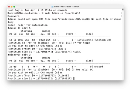

Réponse n comme la 1ère fois.

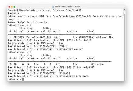

La valeur 411648 est la bonne, il a tenu compte de ce qu'on a saisi sur la 1ère ligne. Fais simplement enter et poste le retour.

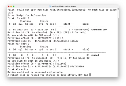

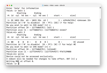

Là tu mets 9767129088 c'est-à-dire exactement la valeur qu'on avait dans le GPT.
Tape write et confirme par y s'il demande confirmation.
Tape y

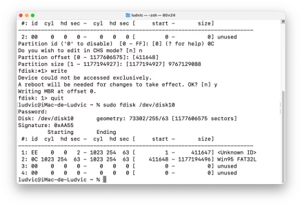

Tape quit pour sortir de fdisk, puis refais un sudo fdisk /dev/disk10 pour qu'on vérifie ce qu'on a saisi.
La taille sur la 2è ligne n'est pas celle qu'on a saisie. Apparemment il ne veut pas aller au delà de la valeur affichée, d'ailleurs quand on a édité la deuxième ligne la taille qu'on a saisie était supérieure à la limite proposée entre crochets, il a donc mis la valeur limite à la place. La situation n'est pas pire qu'au départ mais ce n'est pas ce qu'on voulait. La taille ne correspond pas aux 5 To. Redémarre pour que le système prenne en compte les modifs, on va voir si quelque chose a changé.
