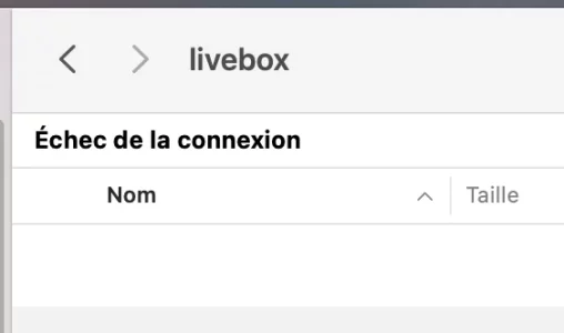

J'ai testé avec un autre disque dur externe SSD que j'ai branché à la Livebox, je l'ai formaté en ExFAT (MBR) puis en ExFAT (GUID) et impossible de voir les données en réseau que je suis sur l'ordinateur ou bien sur le décodeur Orange.
Par contre, ça marche si je le formate en FAT32 (MBR).
Je ne comprends pas !

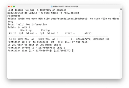

Maintenant tape edit 1 et poste le retour.

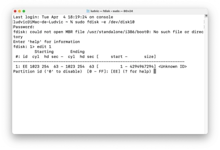

La deuxième valeur entre crochets [EE] est la valeur actuelle, on ne va pas la changer. Fais enter une fois et poste le retour.

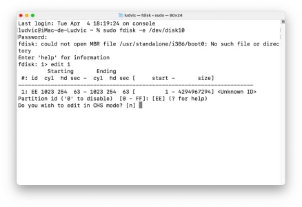

Là tu réponds n.

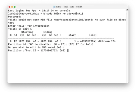

Tu mets 1.
Tu mets 411647.
