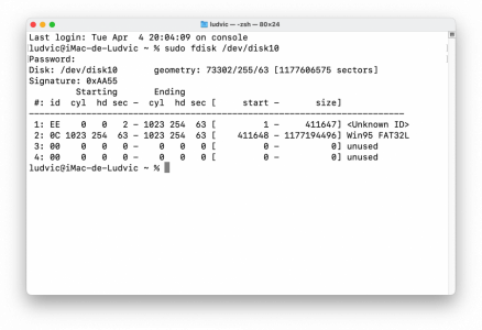

La taille sur la 2è ligne n'est pas celle qu'on a saisie. Apparemment il ne veut pas aller au delà de la valeur affichée, d'ailleurs quand on a édité la deuxième ligne la taille qu'on a saisie était supérieure à la limite proposée entre crochets, il a donc mis la valeur limite à la place. La situation n'est pas pire qu'au départ mais ce n'est pas ce qu'on voulait. La taille ne correspond pas aux 5 To. Redémarre pour que le système prenne en compte les modifs, on va voir si quelque chose a changé.
Ok
J'ai redémarré :)
    53 KB · Affichages: 19
Ça donne quoi dans la Livebox ?
Et dans utilitaire de disque, même erreur ?

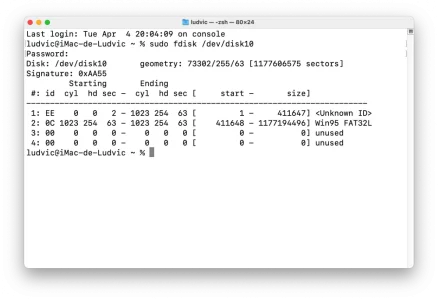

Mauvaise piste alors. Changer les valeurs dans fdisk n'a rien changé. Pas d'autre idée pour le moment, si je sais comment mettre la valeur 9767129088 dans fdisk je posterai, mais même dans ce cas il n'est pas sûr que le problème se règle.
Tu n'as pas la possibilité de faire un chkdsk dans Windows ?
Oui, dans une VM, j'ai un Windows 11 :)

J'ai vu qu'il y avait pas mal de bugs avec Ventura 13.3, c'est possible. Il m'est venu une idée : tu parlais hier d'un autre dd externe que tu avais formaté de la même manière, en GUID/exfat, et tu rencontrais le même bug.
Il serait intéressant de le formater dans Windows 11 et de voir ce que ça donne. Si ça marche, on pourrait faire un fdisk dessus pour voir ce que Windows a mis comme paramètres.

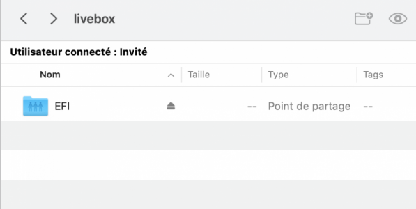

  1. Si le but c'est d'accéder à ce disque depuis une Livebox, il faut que la partition que tu souhaites partager soit en FAT32 ou NTFS. Rien d'autre. Donc c'est normal que ton disque ne soit pas visible.
  2. C'est normal du coup que tu ne voies que la partition EFI de partagée, c'est une partition FAT32. La Livebox trouve uniquement cette partition, fonctionnement logique.
  3. C'est également normal que cette partition soit vide en soit... vu qu'il n'y a pas de système d'installé sur ton disque externe, il n'y a rien à mettre dans la partition EFI.
  4. EXfat peut gérer des volumes de plusieurs PetaOctets. On est loin d'une limite de 5to. FAT32 ne peut pas gérer de disques plus grands que 4To, c'est une limitation dûe aux 32 bits de la FAT.
  5. Revenons a la base, qu'est ce que tu essayes de faire? Le disque est-il vide ou contient-il des données? Je pense que de toute manière, si il y en avait, pas sûr que tu les récupères, vu ce que @sinbad21 t'as fait faire. Réécrire des tables de partitions à la main c'est la meilleur moyen de tout foutre en l'air très rapidement. Ok, elles sont peut-être encore présentes physiquement, mais t'as potentiellement perdu/corrompu des choses. Même en rééditant la GPT comme elle était précédemment, pas sûr que les fichiers qui te seront présentés ne posent pas de soucis et que tu puisses tout récupérer.

Merci pour les infos pour la LiveBox :)
Donc, je vais formater ce disque en NTFS (MBR).

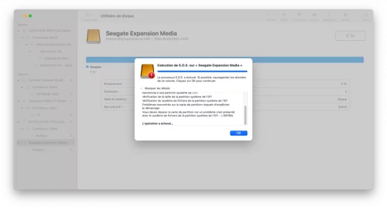

PS : Mais pourquoi j'ai le message d'erreur quand je teste avec l'app Utilitaire de disque le SOS pour une réparation ?
