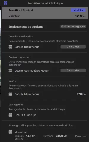

J'ai vraiment besoin de votre aide... Je suis réalise un montage sur FCP depuis quelques jours, j'y est consacré beaucoup de temps (25 minutes de projet avec beaucoup de montage), mais voilà je ne peux plus continuer car je n'ai plus suffisamment d'espace sur mon mac car le projet fait 101.6Go!! Comment cela est-ce possible??
Je suis débutante sur FCP, j'ai surement manqué un truc dans les réglages...
Je ne voudrais absolument pas perdre mon montage, comment faire?

Lorsqu'on regarde ta capture d'écran, on observe qu'il y a 87 Go de fichiers caches. Alors comment est-ce possible ?
Pour cela, il est de bon ton, surtout lorsqu'on dépense environ 300 € pour acheter un logiciel, d'au moins lire l'aide, ce qui de toute évidence tu n'as pas fait…:D
C'est très simple, à chaque fois que tu fais une opération sur la timeline, modification de la longueur d'un plan, modification de la colorimétrie, ajout d'un titre et différents réglages de celui-ci, ajout d'une transition et réglage de celle-ci, etc., il se crée de nouveaux fichiers de rendu à minima au au format ProRes 422 (147 Mbps de débit pour du 30 ips) donc très lourds.
Alors il se trouve qu'après plusieurs heures de montage, nombre de ces fichiers de rendu ont été remplacés par de nouveaux et sont devenus inutiles.
Il convient alors de les supprimer pour ne conserver que ceux nécessaires à l'export du projet (bien que l'on puisse bloquer ce processus durant le montage et laisser faire les rendus au cours de l'export, ce qui rallonge d'autant sa durée).

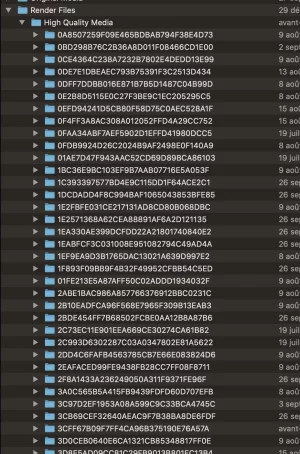

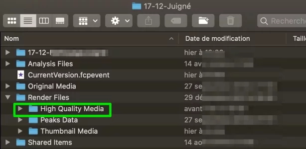

Ces fichiers de rendus sont par défaut localisés dans ta bibliothèque, pour chaque projet dans un dossier 'High Quality Media',
Capture_d’écran_2019-10-10_à_10_13_52-2.jpg Capture d’écran 2019-10-10 à 10.15.43.jpg
contenant comme tu peux le voir une multitude de dossiers contenant eux-mêmes des fichiers de rendu pour chaque opération de la TL (ceci n'est pas propre à FCP X, c'est la même chose dans TOUS les logiciels de montage)
