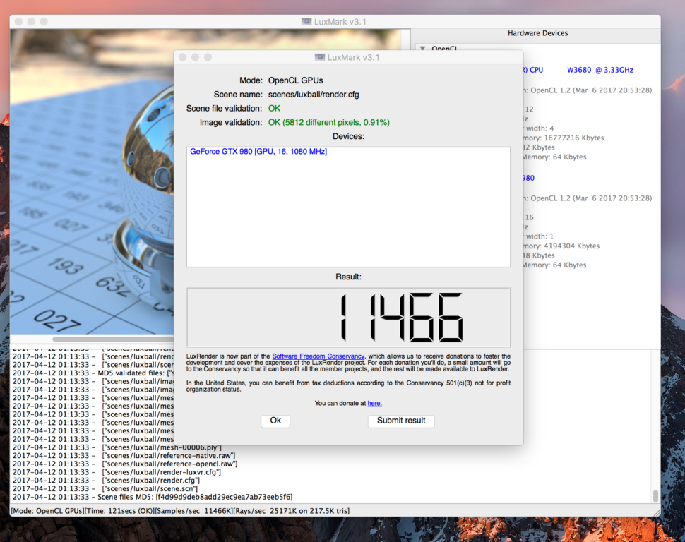

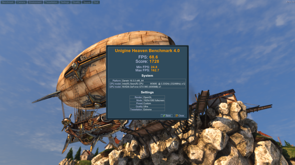

Par contre je trouve les Bench pas très cohérent ... j'ai des meilleur résultat avec ma 980 que ta 480 sur certain bench et sur d'autre je suis moins puissant et pareil avec ta 1080...
Sur Heaven, je suis en 8xAA (avec la RX480 ou la GTX1080)... Refait un bench
Sous Luxmark,
GTX1080 > RX480 > GTX980.

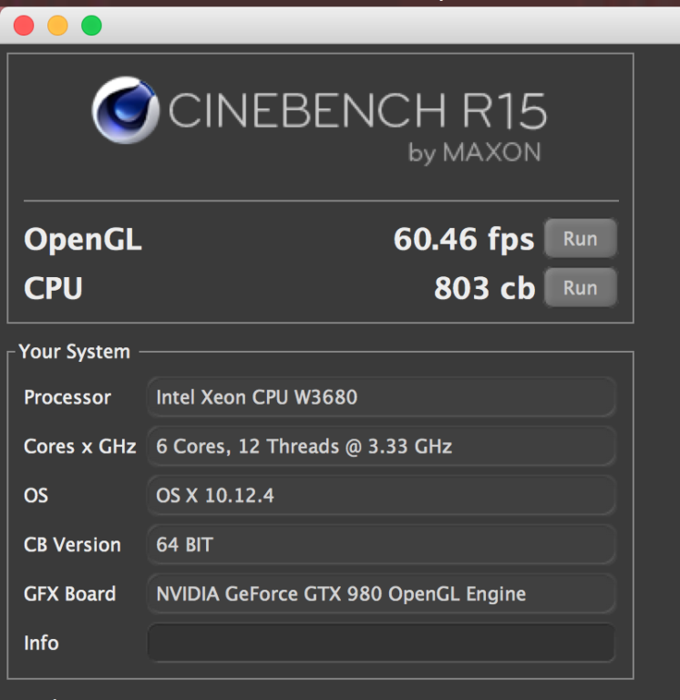

Sous Cinebench, équivalent.

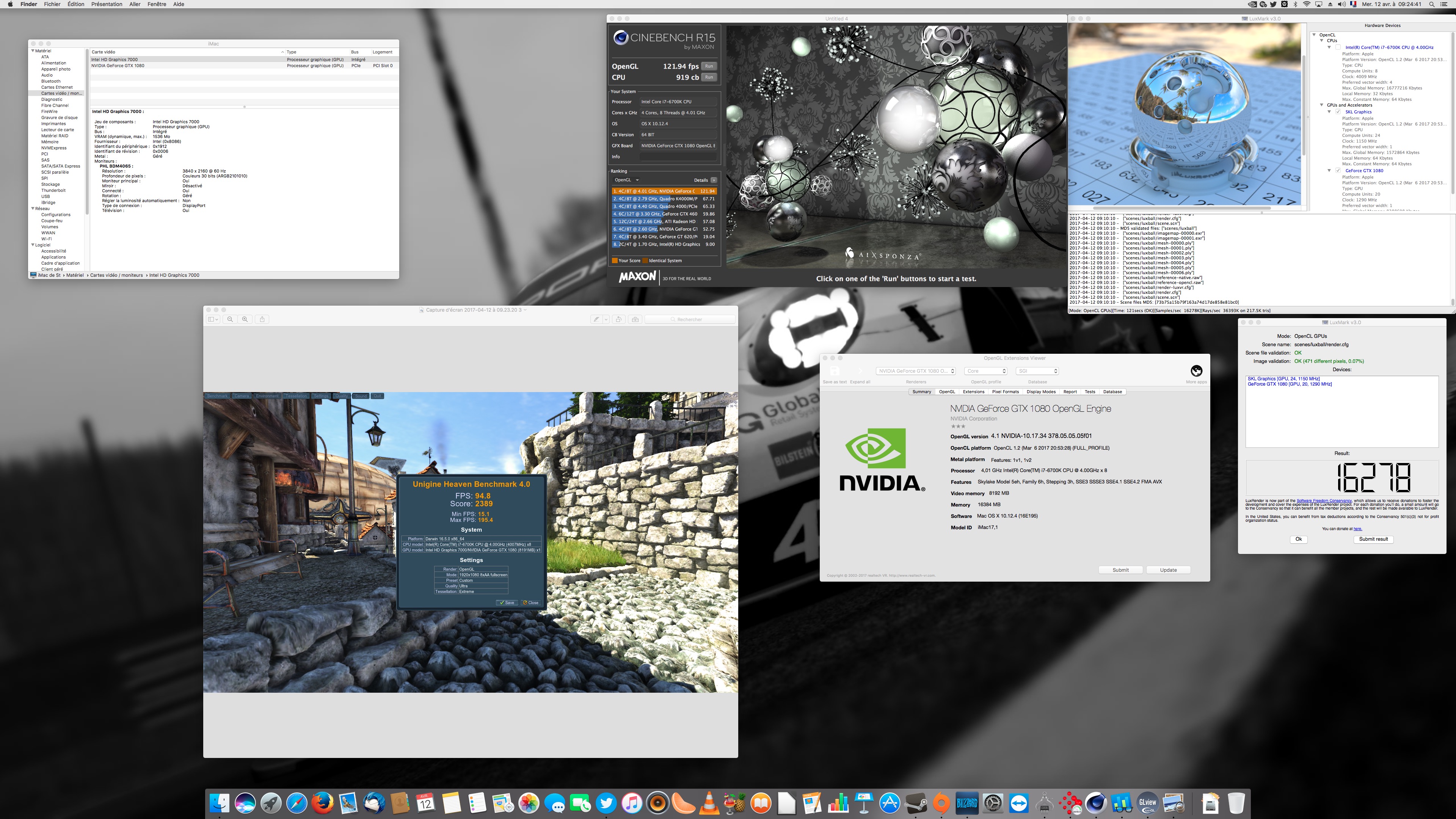

J'ai essayé le test Opencl de Geekbench 4, ça plante.
C'est tout de même des pilotes bêta!!!
J'ai essayé aussi des jeux (avec des benchmark intégrés quand ils existaient) comme Tomb Raider, Starcraft 2 en mode Metal, Thief, etc.... Réglages à fond... C'est beaucoup mieux suivant les jeux (en 1920x1080).
Mais j'ai quand même l'impression que c'est encore moins bien que l'équivalent sous Windows.,

thunder72fr j'ai refais le test en AA 8x , voici le score :
Si on compare les scores Heaven par exemple, on voit le bond avec une plateforme comme mon hackintosh vis à vis de nos vieux Mac Pro...
Même s'ils se défendent encore bien, ils commencent à être CPU limited dès qu'on installe une GTX1080 par exemple.
