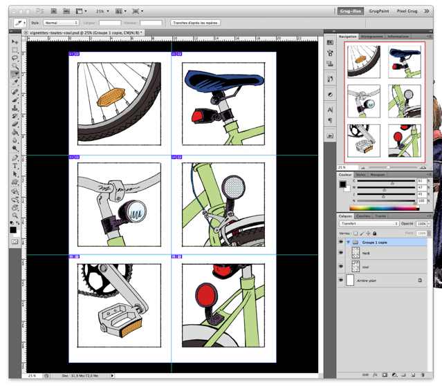

Bonjour, je cherche à découper un fichier psd, avec calques, en plusieurs fichiers psd avec calques.
La méthode des tranches conviendrait si elle permettait d'exporter en psd avec calques, malheureusement, elle ne permet (à ma connaissance et après de nombreuses recherches) que d'exporter pour le web (donc jpg/png/gif sans calques).
Des idées ?

mais surtout parce que j'ai plusieurs images (dessins) dans le même fichier et que je dois rendre des fichiers image par image avec calques.

Donc pour être bien clair, je cherche à découper cette image en 6 images (selon les tranches) pour obtenir 6 fichiers psd conservant les calques.
Je cherche un moyen d'automatiser cette démarche au maximum (un script, un truc que j'aurais loupé…).

Vu la « simplicité » du document (3 calques, dont un de fond blanc et je n'ai pas cru déceler d'Objet Dynamique), ne serait-il pas intéressant de les enregistrer (par tranches) en .png avec fond transparent ?

Bon je n'arrive pas à prendre les calques de réglage en tant que calques, par contre les différentes images sont enregistrées réglées
Alors, je crée une sélection l'une après l'autre que j'enregistre dans mémoriser la sélection 1 puis 2 puis 3 etc...
Ensuite je démarre l'enregistrement de script et par la barre des menus je récupère la sélection 1, puis copier puis nouveau doc (taper 1), (là il faut que le paramétrage soit d'après presse papier, comme ça le nouveau doc fait exactement la taille de la sélection coupée) puis coller dans le nouveau doc. Enregistrer. (Le doc s'appellera 1.psd). Continuer le srcipt en récupérant la sélection 2 etc comme ci dessus jusqu'à épuisement du nombre de sélections. Fermer l'enregistrement du script.
Inconvénients : 1- le nouveau .psd ne contient qu'une image applatie mais sous forme de calque 1 toutefois.
2- il faut taper 1 puis 2 puis 3 etc pour nommer les nouveau docs au fur et à mesure.
Mais astuce, tu démarres le script sur un doc et tu places un arpète qui tape les chiffres pendant que toi tu fais autre chose :D
Bon en gros ce que je cherche à faire existe simplement sous the Gimp (via le greffon Massicot) mais parait bien difficile sous photoshop…
(je veux juste couper mes images selon des guides et les exporter en gardant les calques… je ne sais plus comment formuler ça tellement ça me parait evident, et tellement ça ne parait pas évident à google et photoshop.)
